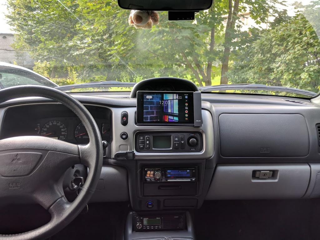

Наконец-то дошли руки написать про блок питания и в принципе установку планшета в машину.
Небольшая предыстория, стоял у меня Nexus 7 первого поколения, все было замечательно, пока он не умер... Купил Nexus 7 второго поколения и задумался все переделать в машине. В итоге наткнулся на тему с бп Александра и решил заказать бп. Связался с Александром, обсудили как бп, так и как лучше поставить планшет в машину для моих условий. В итоге был куплен оригинальная док станция для N7II, которая была отдана Саше.
По итогу я получил БП, переделанную док. станцию.
При установке все пошло не так как хотелось и после переплюсовки я отдал бп Саше, а он мне новый, ну тут сам "ДУРАК"
Итог на фото, а Саше спасибо за терпение и профессионализм.
