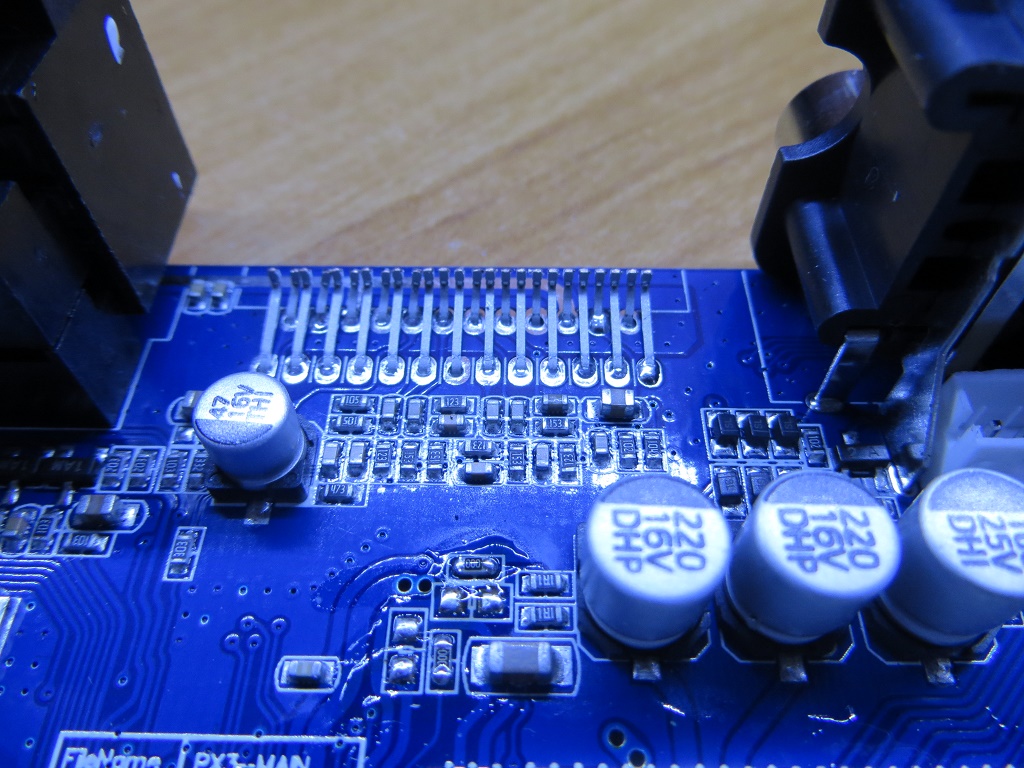

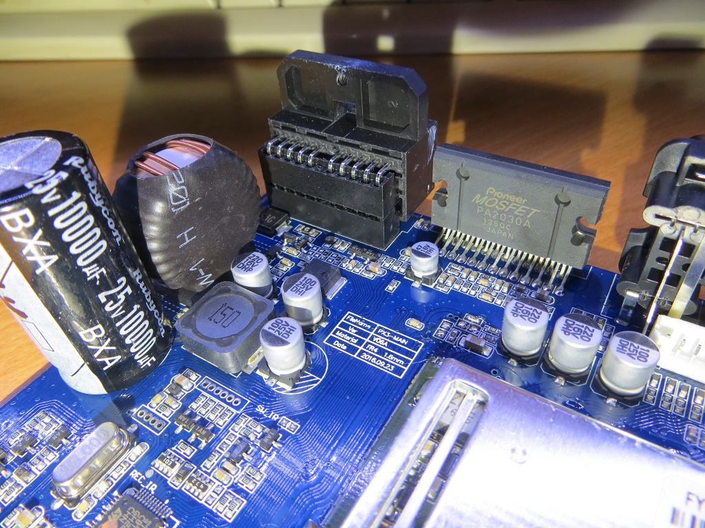

Сразу заменил усилитель мощности и конденсатор по питанию.
Вложение 46717Вложение 46718
а зачем менять конденсатор?
Poineer PA2030А это лучшее что можно поставить?

По мониторингу давления, поставил себе автономную в прикуриватель с внешними датчиками. Работает без проблем уже второй год.
Конденсатор поставлен большей емкости для уменьшения просадок питания при пиковых потреблениях, например при проигрывании музыки с басами...
Pioneer PA2030A поставил из-за полной совместимости по ногам и возможно лучшим параметрам относительно TDA7388...
