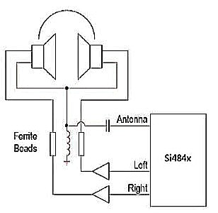

Если сделать так: обрезаете почти под корень разъем" Audio Jack", чтобы не торчал из гнезда и не мешал монтажу планшета, а провод-антенну подпаиваете на "массу" самого разъема для наушников уже в планшете и выводите наружу? Как описывает пользователь здесь... Или уже более сложный вариант: полностью коммутировать (имитировать) подключение разъема " Audio Jack" средствами внешнего контроллера, замыкая нужные контакты на разъёме для наушников, скажем по нажатию на внешнюю кнопку... "Нажали кнопку-контакты на разъёме для наушников замкнулись в определённой последовательности-планшет "увидел" подключение "наушников" и автоматом переключился на FM-радио".

Если сделать так: обрезаете почти под корень разъем" Audio Jack", чтобы не торчал из гнезда и не мешал монтажу планшета, а провод-антенну подпаиваете на "массу" самого разъема для наушников уже в планшете и выводите наружу? [/COLOR][/I]
попробовать можно. если я правильно понял он цепляет только минус. а плюс от антенны куда девать

Штатная антенна не нужна... В том-то и дело, что в теме говорится о том, что достаточно короткого отрезка провода, а всё остальное уже лишнее (производитель планшета однозначно ориентировался на подключение только проводов от наушников в виде антенны)... В любом случае - это можно понять только экспериментируя с подключением.

Регистрация: 04.04.2009
Возраст: 68
Машина: HONDA CR-V-08
Сообщений: 3,118
общий провод гарнитуры и есть точка подсоединения антенны это грубо говоря не есть масса она там на массу идет типа через катушку что то типа этого

А активировать внутреннее FM-радио, имитируя подключение наушников можно просто тумблером, замкнув два контакта на разъёме в планшете ( с управлением через контроллер скорее всего я погорячился))) ).

можно и так... на этот же джек (если он будет) припаять два сопротивление (вот насчет номинала увы сам) имитируя ими динамики и все будет ок проц поймет вставленный джек и радио включится

То skanch-активировать внутреннее FM-радио, имитируя подключение наушников можно просто тумблером, замкнув два контакта на разъёме в планшет... А выход на usb карту в этом случае будет ??? -это ведь главный соль вопрос Ж)))

Скорее всего нет... Во всяком случае я о таком варианте пока не слышал. Придётся "колхозить" коммутатор выхода звука -это уже точно придётся делать на контроллере. "Выход звука через USB ->подкинули " Audio Jack" ->переключились на вывод звука с гнезда наушников".

А можно замыкать накоротко выходы микросхемы усилителя? ей ничего не будет ? там же наверняка мост , или она просто уйдет в защиту? не проще все таки два сопротивления?
