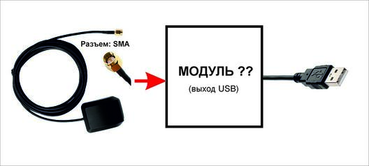

С наступающим всех Новым годом. Подскажите,как решить задачу: Имеем GPS антенну с выходом SMA. Необходимо замутить выход USB для подключения к компу (Win10). Отсюда вопрос, через какой модуль (блок) реализовать работу антенны с подключением по USB?
НЕ уверен, но может быть что то подобное https://aliexpress.ru/item/328989148...id=65797305628
Вот очень достойная плата на модуле NEO-M9N.

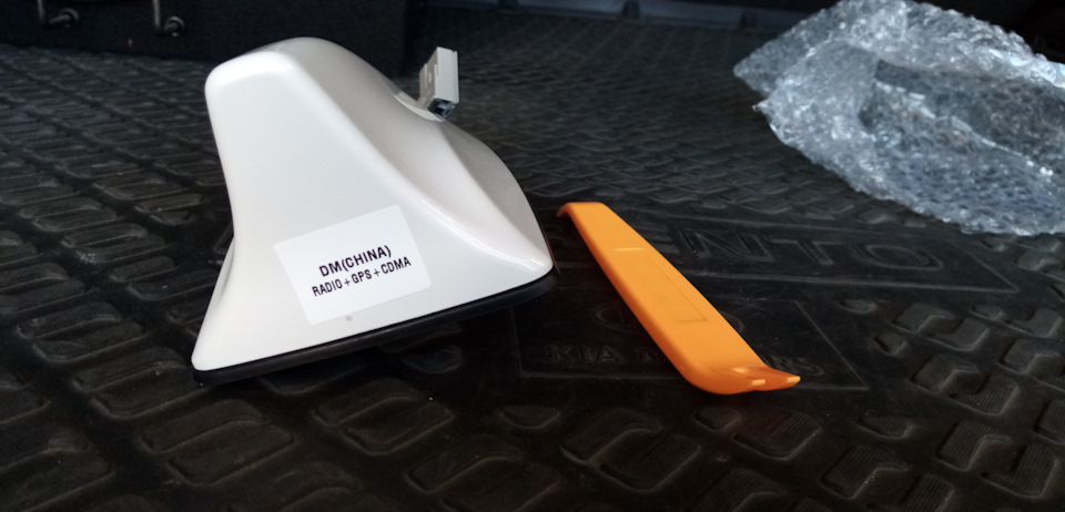

Не, купил плавник на крышу со встроенной GPS антенной. Её выход надо перевоспитать в USB для подключения к компу. Как то так

Тогда подойдет любой из перечисленных вариантов. Желательно, чтобы кабель между антенной и приемником был возможно более коротким. Иначе выигрыш от размещения антенны на крыше будет съеден затуханием сигнала в кабеле и разъеме.
