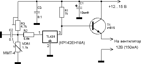

Вариант решения задачи на базе операционного усилителя, включенного по схеме компаратора, обладает широкими возможностями, как в плане замены основных элементов, так и получения желаемых алгоритмов работы вентилятора. Практически могут применяться любые операционные усилители (К140УД17, ОР-07С, 544УД2 и др.) и составные транзисторы ("дарлингтон" серия КТ972 и др), в дипазонах допустимых значений силы тока и напряжения. BD677A показал лучшие результаты по потерям. Кроме того схема позволяет избежать колебательных процессов, вызванных высокой чуствительностью термистора и значительной теплоемкостью радиатора кулера. Реализовать может любой желающий знакомый с паяльником.
Для "линейных" алгоритмов существуют и более простые решения,
например:

друзья есть вариант до безобразия проше. сам пользую. в некоторых БП АТХ есть этот самый терморегулятор скорости врашения.из неисправных наковырял.его термодатчик приклеен на основной радиатор.сделан в виде отдельной платки(2х3см).увиличивае обороты с увеличением темп.а главное чего нет в расмотреных выше схемах стартовой цепи.без нее не все кулеры запускаются на малые обороты.

Для увеличения напряжения пуска можно включить конденсатор параллельно схеме регулирования, при включении гарантировано 12 вольт...
