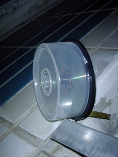

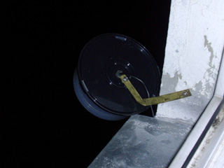

После долгих поисков нашелся виновник - провод, "временно" лежащий под ковром уже 4 года, перетерся. Эти выходные посвятил перепрокладке домашней сети и заодно вывел на улицу антенну - биквадрат, собраннный в банке из-под СД.
Пишу из машины - ДОВОЛЕН КАК СЛОН!

На тебе фотки!
Описываю ситуацию - живу на 16 этаже 16-ти этажки - паркуюсь прям под домом, а если мест нет то метрах в 50-100 от дома. Так вот поставленный на подоконник роутер под домом не ловился, а в 50-100 м давал 1-3 палки, причем чем двльше тем лучше. Вывод - стена дома мешает приему. Потому направление антенны - вниз.
Провод протянут в дырочку, которую оставлялась для термодатчика цифрового термометра, когда делали пластиковые окна.
З.ы. С новой антенной прям под домом - задним стеклом к мет. гаражу (в машине антенна на задней полке). Дало 4 палки из 5. Подключилось на 54 мбит. Скорость не мерял, но скорость инета - как дома!

главное дело, затраты на этот биквадрат копеешные. Кстати, добавь к биквадрату по паре секций с каждой стороны, сила сигнала увеличится.

Да смысла нет добавлять:
1. не поместятся в корпус
2. Сигнал идет сверху вниз и охватывает всю площадь возможной стоянки
3. Мощность сигнала минимум 70% уже щас.
P.S. Затраты - 9 руб. (не было дома провода 2,5 кв.см. - купил метр). Остальное считай из помойки достал - шнурок от антенного удлинителя, который в этом посте есть. Антенна на адаптер в машину, а шнурок на антенну домой. Банка из-под сд и старая болванка. Еще термоклей без пистолета
