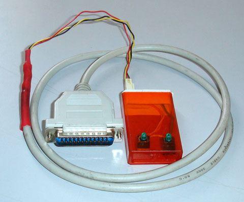

Я уже плоховато помню детали. Там примеры познавательные, они читаются и компонуются. Мутновато написано, но разобраться можно. аиндекс может рудимент из чьегото чужого скрипта. Надо макетик делать из двух кнопок и смотреть как работает. Коробочки от тик-так рулят
Комутация: у кнопочек общий провод идет в 18пин лпт, а два оставшихся у двух кнопочек на 2 и 3.
