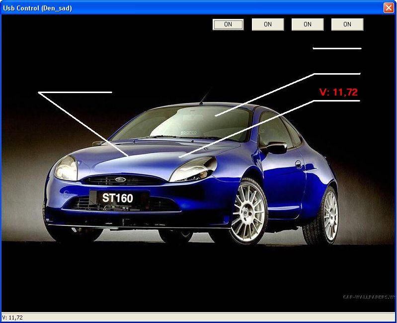

den_sad is on a distinguished road
большое спасибо SknUA и Kostya740 - удалось нормально считать данные с АЦП!
Теперь принимаю советы что реализовать в железке
Пока планирую:
+ температура двигла, салон, за бортом
+ управление 4-8 исполнительных устройств
+ напряжение в бортовой сети
.... Ваши пожелания
P/S проект будет не коммерческий

Боюсь это слишком дофига!
В МЕГА16 портов не хватит - но будут исходники, такчто каждый сожет реализовать под себя
А вообще то что ты перечислил удобнее использовать штатные средства
Думаю достаточно разумно реализовать климат контроль для авто с кондеем вместо вышеперечисленного

Чтото вроде этого
