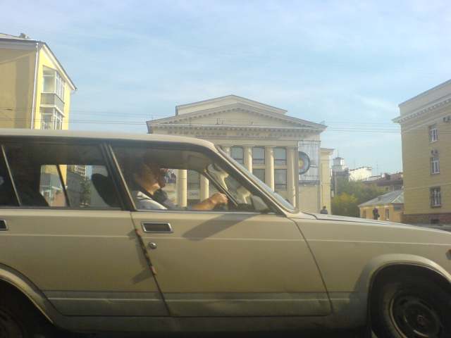

понятие "выдержка" есть. А вот затвора - нет :-). Выдержка - это время экспозиции каждой ячейки. В некоторый момент ячейки очищаются (с них снимается заряд), а затем через время эскпозиции с них считывается накопленный заряд. С CCD матрицы данные считываются построчно. С CMOS - в любом порядке.
Отсутствие механического затвора приводит к фоткам типа приаттаченной (фоткалось на мобильник). В этой фотке очень четко видно, что сканирование изображения происходило сверху вниз, построчно. А перед этим - точно также построчно снимался заряд. Выдержка в этом кадре маленькая (фотка достаточно четкая даже в полном размере).
