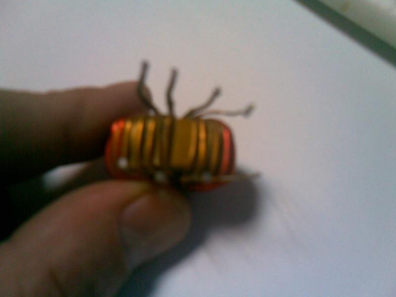

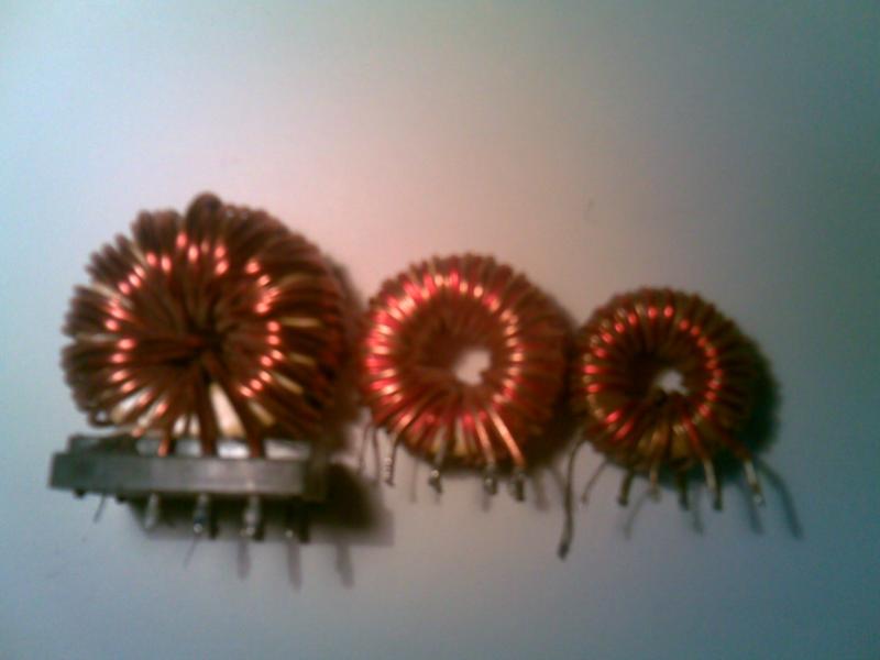

Спекаются и в 220-вых, не часто, но бывает.... + в БП АТХ обдув имеет место быть. Например производитель SG6105 (китаец кстати) рекомендует для 300Вт БП ДГС намотанный на колечке 33х19х11 мм из Т130-26 (зеленом- с синей полосой) и с характеристиками несколько... гмм получше Вот фото "спекшегося" ДГС из "350Вт"-ного БП диаметр его вместе с намотанным проводом ~20-25мм, нагревался вплоть до самовыпаивания из платы и изменения цвета кольца. На второй фотке слева направо ДГС 200Вт-ного БП (намотан на колечке 33-35мм) 330Вт-ного и 350Вт-ного. Фотки не очень, но как иллюстрация я думаю вполне понятны.
