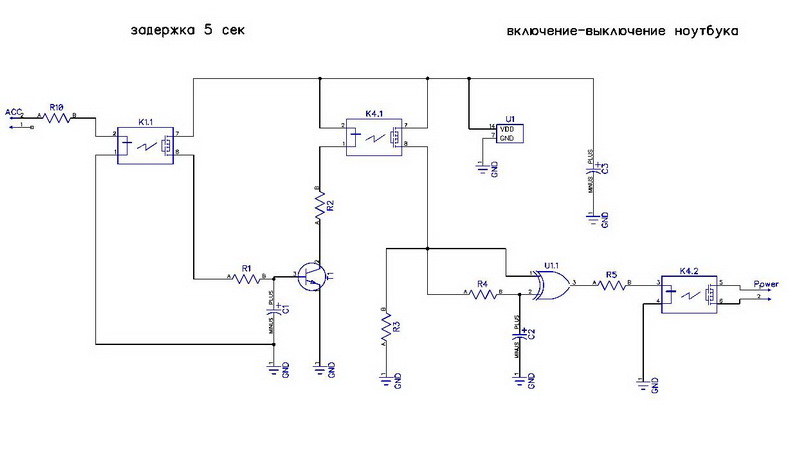

Когда у меня возникла точно такая задача а именно управление включением -выключением ноутбука используя его кнопку включения с задержкой - первая мысль была прикупить ''умный' контроллер для управления ноутом в машине (на сайте он обсуждался не раз) но как обычно все хотелось быстро и пришлось вспомнить то чему учили и сделать схему на дискретных элементах. схема достаточно простая в понимании состоит из 2-х частей :
первая - это схема задержки (на ~5 секунд в моем случае) на транзисторе
вторая - это формирователь импульсов на микросхеме.сначало использовались обычные слаботочные реле но схема почемуто работала не стабильно и габариты не нравились. после перехода на твердотельные - все начало работать нормально и вот уже полгода все работает в машине корректно.
Алгоритм работы схемы следующий:
после подачи ACC срабатывает схема задержки на транзисторе черз 5 секунд срабатывает реле 4.1 и напряжение подается на схему формирователя котоый на выходе формирует ипульс длительностью от подачи напряжения до зарядки конденсатора до уровня срабатывания второго выхода. этот импульс через реле 4.2 замыкает кнопку устройства Соответственно при снятии ACC схема формирует еще один импульс
который выключает устройство.
диаграмы работы формирователя на втором рисунке.

Название: схема задержки on_off.jpg
