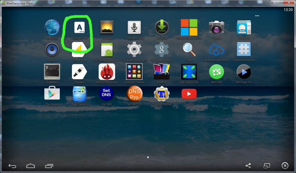

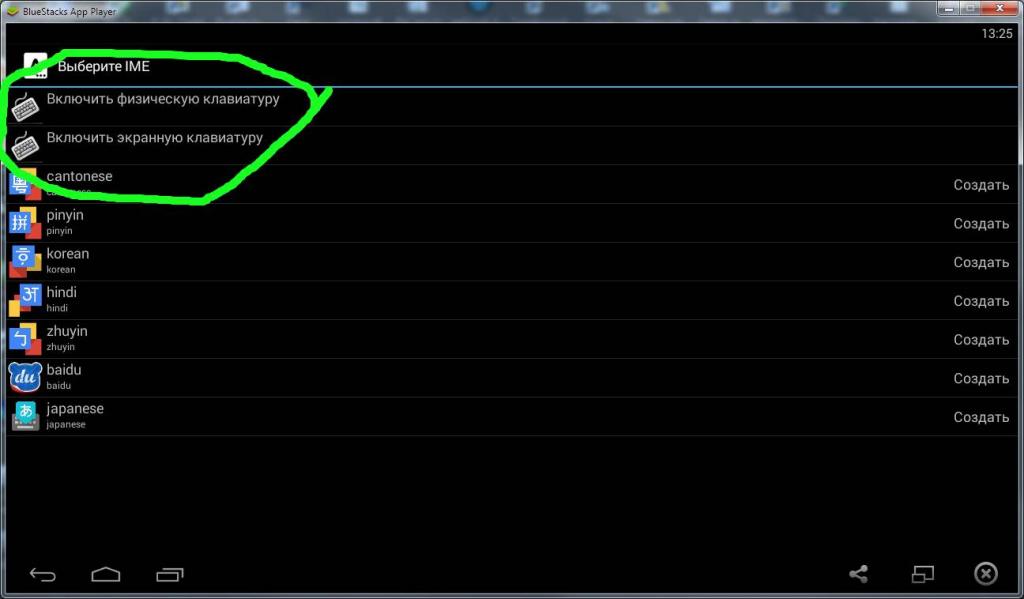

Вопрос:
На 4 пда раза три спрашивал(шапку читал), молчат как рыбы
Как сделать, что бы после старта блюстака( v 0.9.23...), работала экранная клавиатура.
Сейчас после старта работает физическая...захожу в настройки....выключаю физическую, теперь можно набирать пальцем на экранной...но после перезагрузки опять включена физическая
В версии 0.9.11.4119 есть средство.
На картинке я его выделил.
В версии 0.9.23.5302 есть аналогичные строчки, как на твоем скрине....пробовал нажимать на "Включить экранную клавиатуру" ...начинает работать, но после перезагрузки опять физическая активна, а экранная нет.
