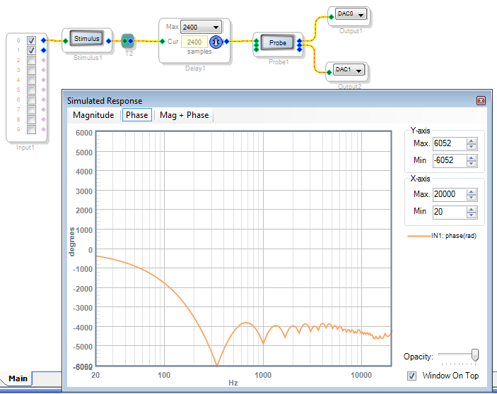

Думаю задействовать промышленный шумомер ОКТАВА-110А. Кроме собственного богатого мобильного функционала он способен передавать оцифрованный сигнал на ПК в реальном времени, где для анализа - полное раздолье.
Еще есть микрофон от старенького ШИ-01. Вот его можно к USB-карте "прикрутить".
Кстати, я тут в сигма студио простую задержку в 25мс ради интереса пропустил через Stimulus/Probe. И посмотрел график фазы...
Теперь сижу в раздумьях
Некорректно рисует или я чего-то не знаю?
