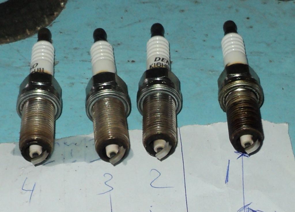

Сообщение от samodelkin1 Посмотреть сообщение
Сообщение от klay Посмотреть сообщение
Проблема в издыхающем МАФе, или так должно быть в принципе? Вопрос не в повышенном напряжении, а именно в его прыганье.
А компрессию мерили, может разница есть.
Сегодня померил компрессию. Прогрев 10мин. Темпер 55 градусов. Выкрутил свечи, педаль газа нажата до упора. Компрессия 12,5 - 13 - 13 - 13. Норма 13,5. Минимальный допуск 11,5. Допустимый разброс - 1 кг/см2.
Залил в каждый цилиндр (почередно, перед каждым измерением) 10 мл масла. Компрессия стала 18 - 20 - 19 - 18.
Я так понял, что у меня компрессия в норме?
Свечи выглядят так. Ставил год назад по осени. Чет не пойму. Если у меня МАФ глючит, то свечи должны быть черные? А у меня белые. С чего это вдруг? Правда свечи выкручены после работы 10мин на ХХ (прогрев двигла), а не после поездки, но разве это настолько критично? Тем более, при прогреве на ХХ вроде бы свечи тоже должны чернеть?
Чет я уже начал запутываться.
ЗЫ: И нужно все-таки померить осцилографом МАФ. И мультиметром. Чет сомнения закрадываются всякие.

Белые свечи вроде говорят о бедной смеси!?

Сообщение от Mitroxa Посмотреть сообщение
Ну еще белые свечи могут быть от неправильно подобранному калильному числу.
