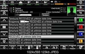

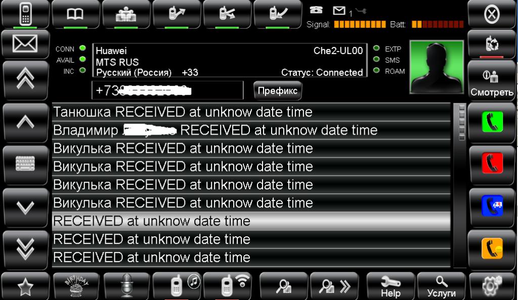

Сообщение от pierrotm777 Посмотреть сообщение
I have found a method for extract the history type when no name and no datetime exist !
1.6.4f
