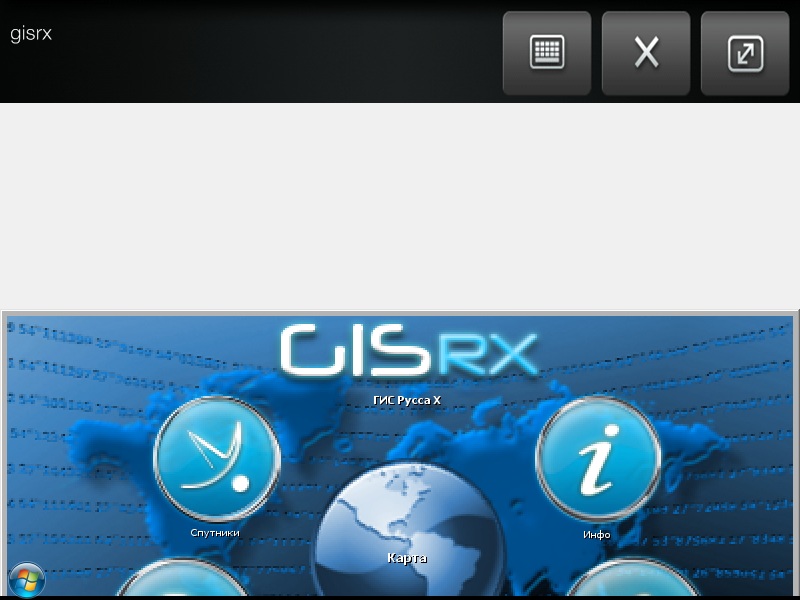

Удалось встроить версию 2.9.0.2230 в цф 3.1.
1) переименовываем файл gisrx_win.ехе в gisrx.ехе (не знаю почему, но именно с таким именем окно у меня начало встраиваться в цф)
2) в файле \GisRX\data\config.xml в строке
<var name="enable_program_hiding" value="1" />
ставим значение "0" (<var name="enable_program_hiding" value="0" /> )
Единственное что - окно получается сдвинутым вниз...
Как побороть - не знаю, видимо нада править скины...
Подскажите, кто знает где копать???
Кстати, версия 2.7.0.1861 отлично встраивается без косяков путем переименовывания файла gisrx_win.ехе в gisrx.ехе... Промежуточные не пробовал...
