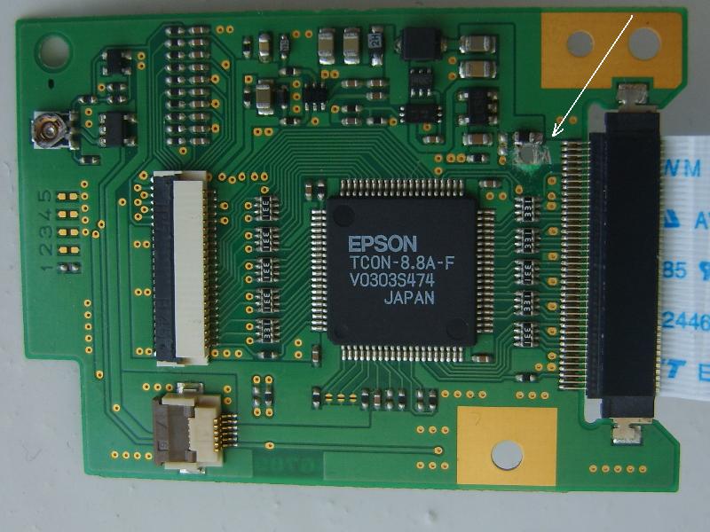

Поможите, люди добрые!
При охринетительно грамотной сборке после ремонта, саморезом неправильной длины был проткнут шлейф и плата на дисплей
Схема у меня есть, но на ней именно этой платы нет, есть только распиновка её шлейфа.
Если кто распологает информацией или может помотреть вживую, подскажите пожалуйста какой элемент должен стоять в месте повреждения?
