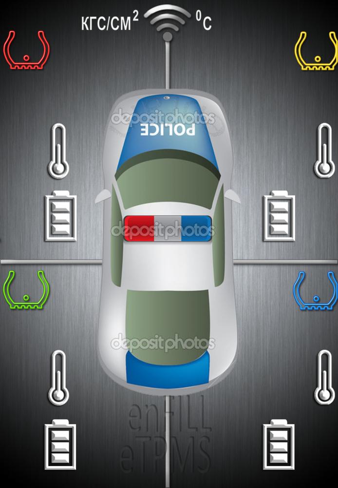

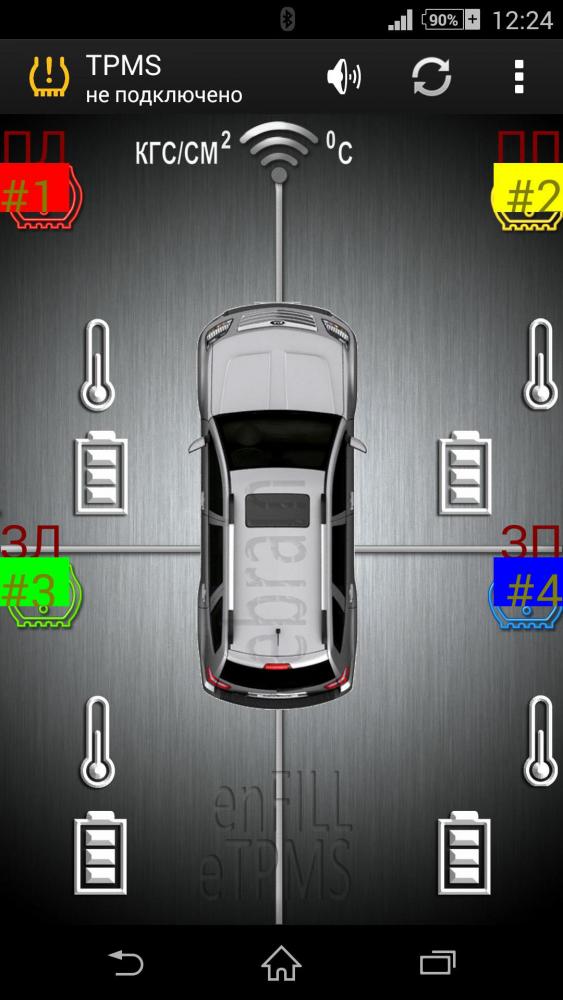

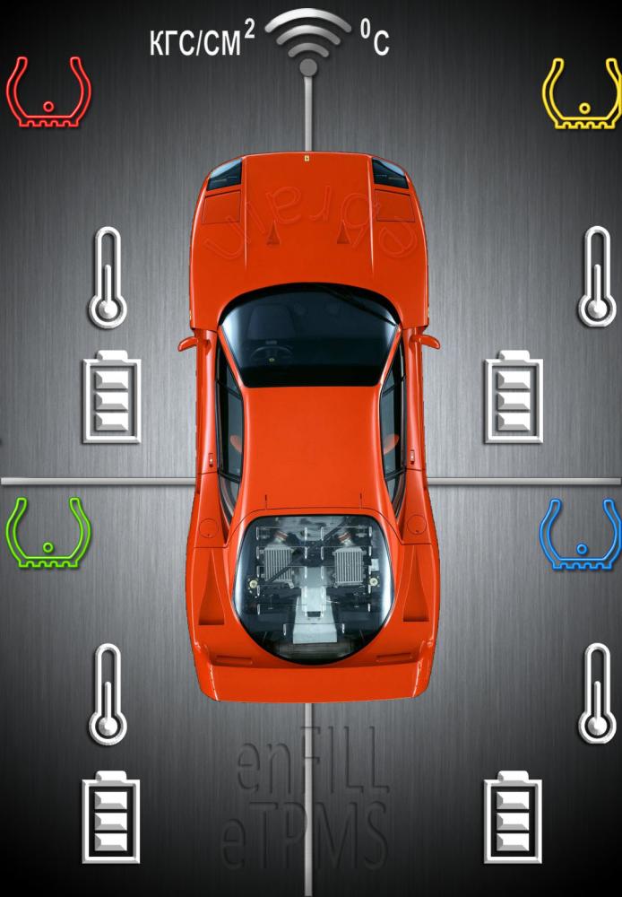

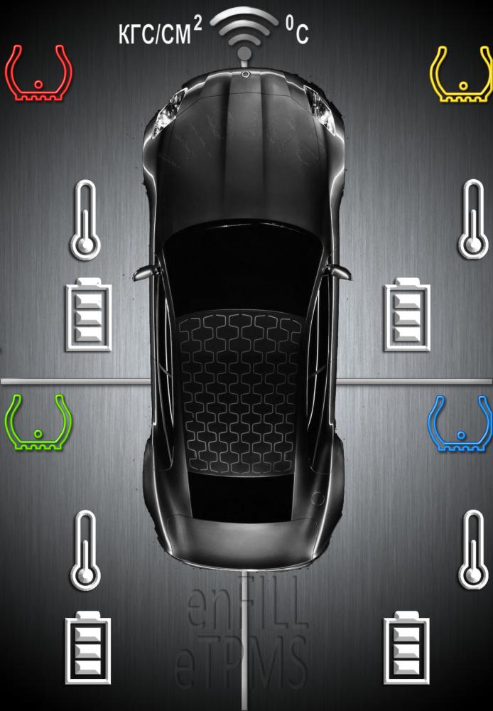

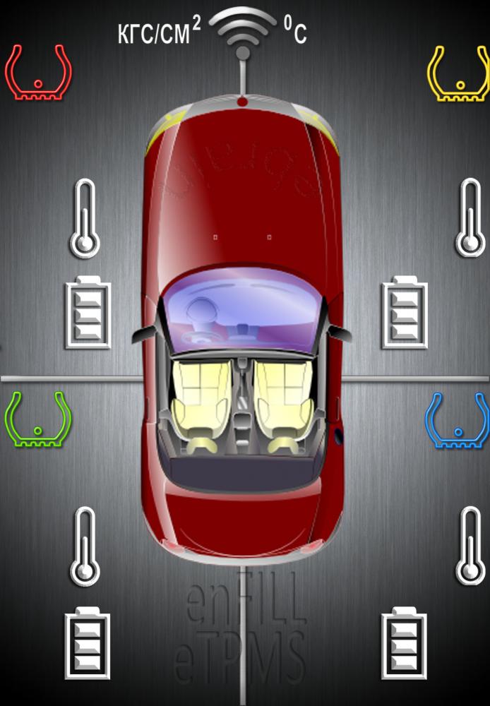

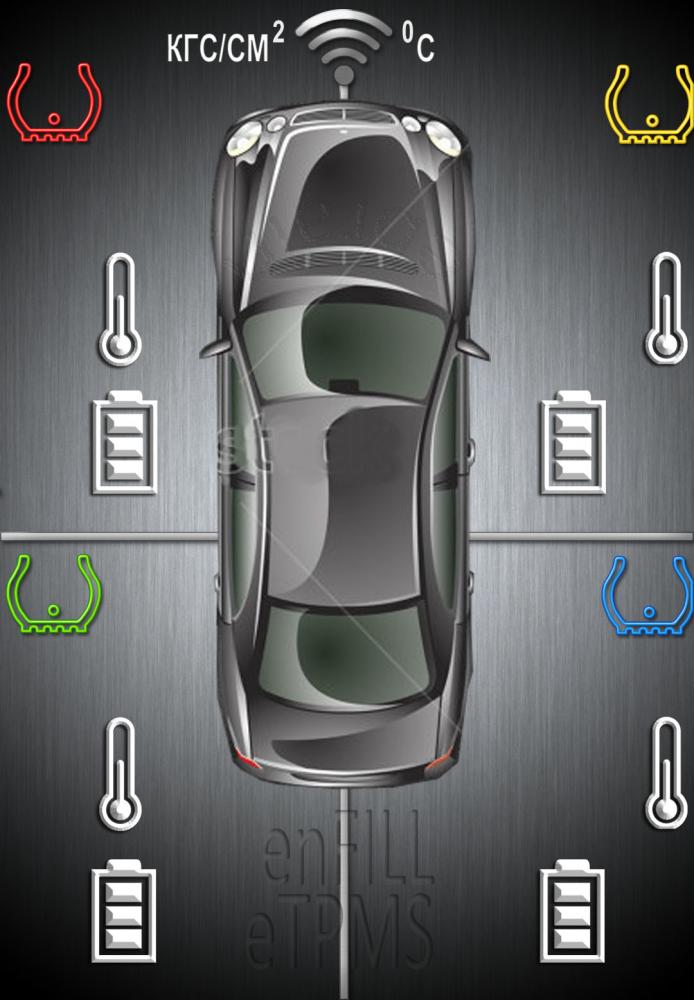

скин сделал.
ID:	36406   Нажмите на изображение для увеличения
ID:	36407   Нажмите на изображение для увеличения
Название: Desktop fisker.jpg
ID:	36408   Нажмите на изображение для увеличения
ID:	36409   Нажмите на изображение для увеличения
Название: Desktop police.jpg
Последний раз редактировалось ebrain; 24.06.2014 в 12:21.
ebrain вне форума   Ответить с цитированием
