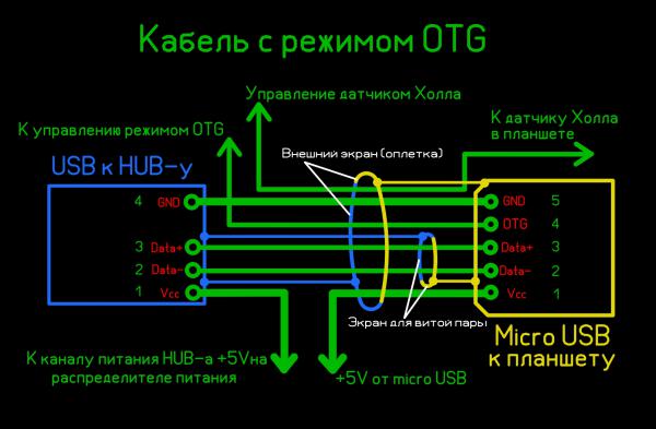

Сообщений: 2,660
Вот схема кабеля с выведенной наружу линией +5В. Тот провод, который со стороны разъема HUB-а нужно подключить на канал блока питания от которого запитывается сам HUB +5В (это вместо перемычки внутри HUB-а - без этого питания HUB обнаруживаться не будет). Провод +5В со стороны micro USB планшета можно подключать на дополнительный канал с +5В для режима "обнаружение внешней подзарядки по USB" с вытекающим из этого подключения алгоритмом работы планшета. Если не используется режим работы планшета по "обнаружение внешней подзарядки по USB", то этот провод никуда не подключается .
Спасибо! Сегодня буду пробовать!
