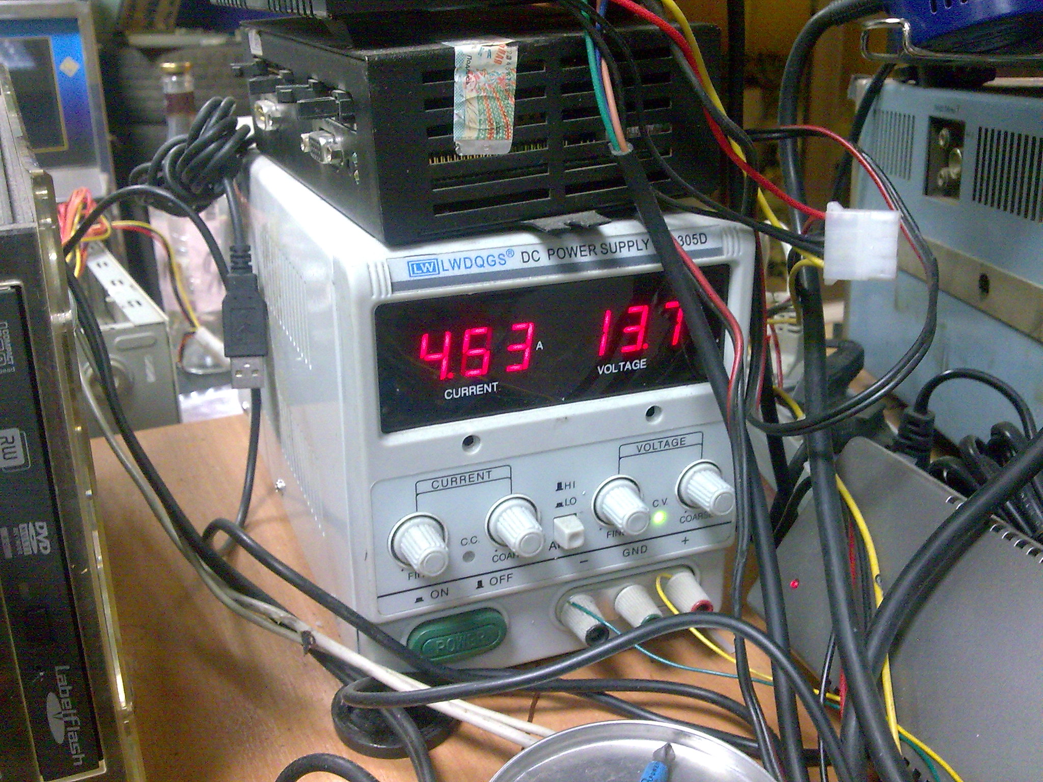

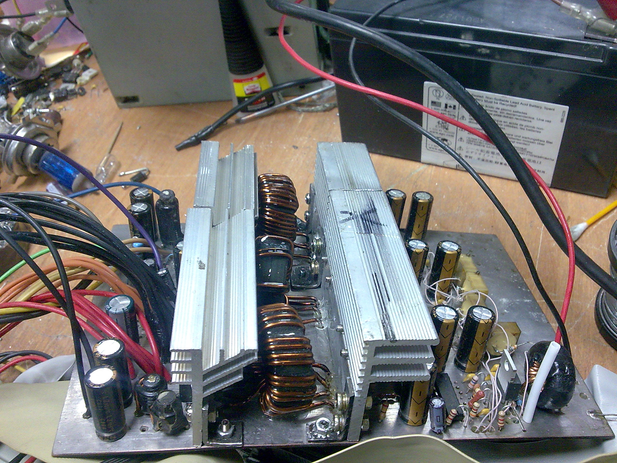

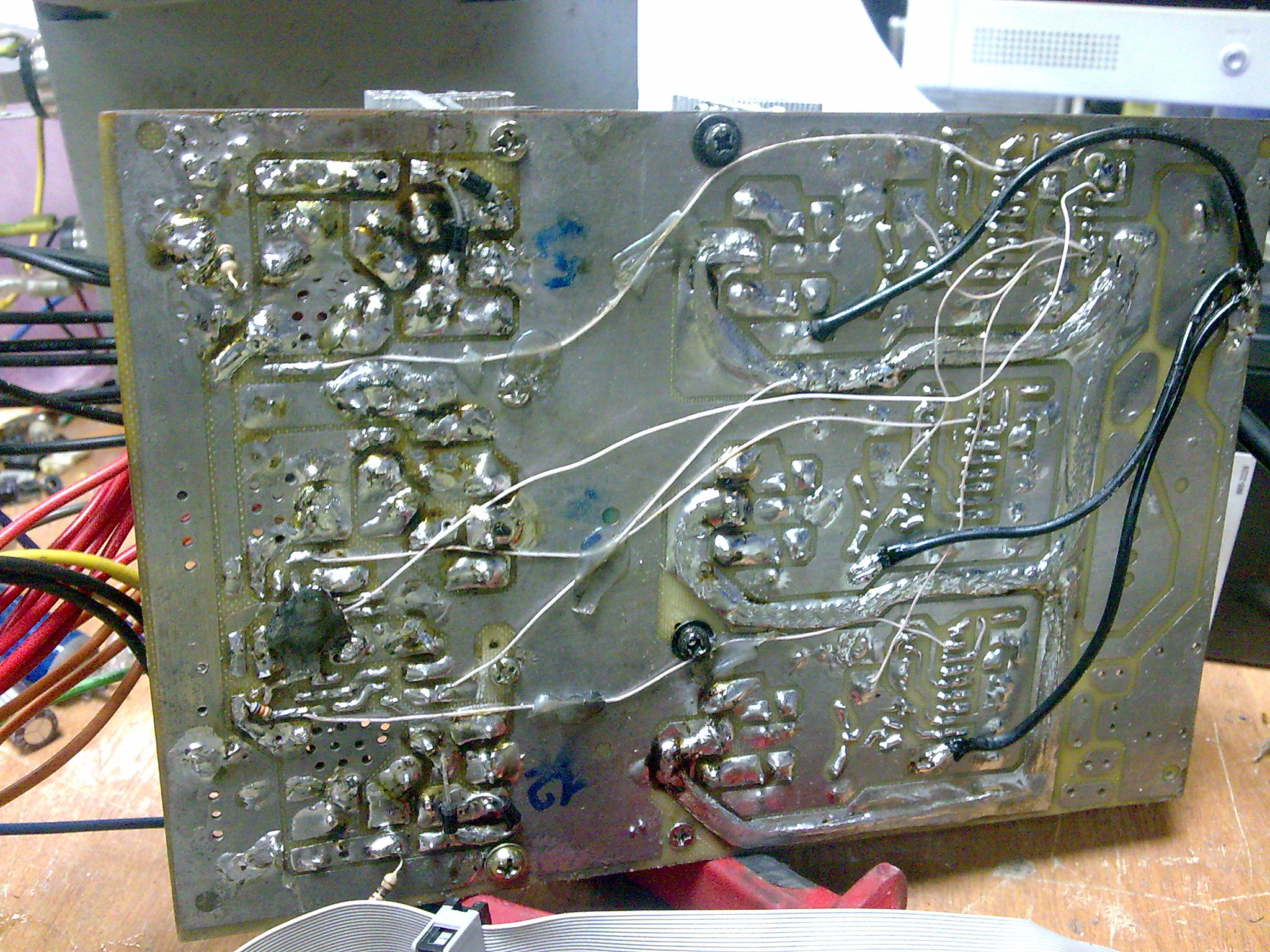

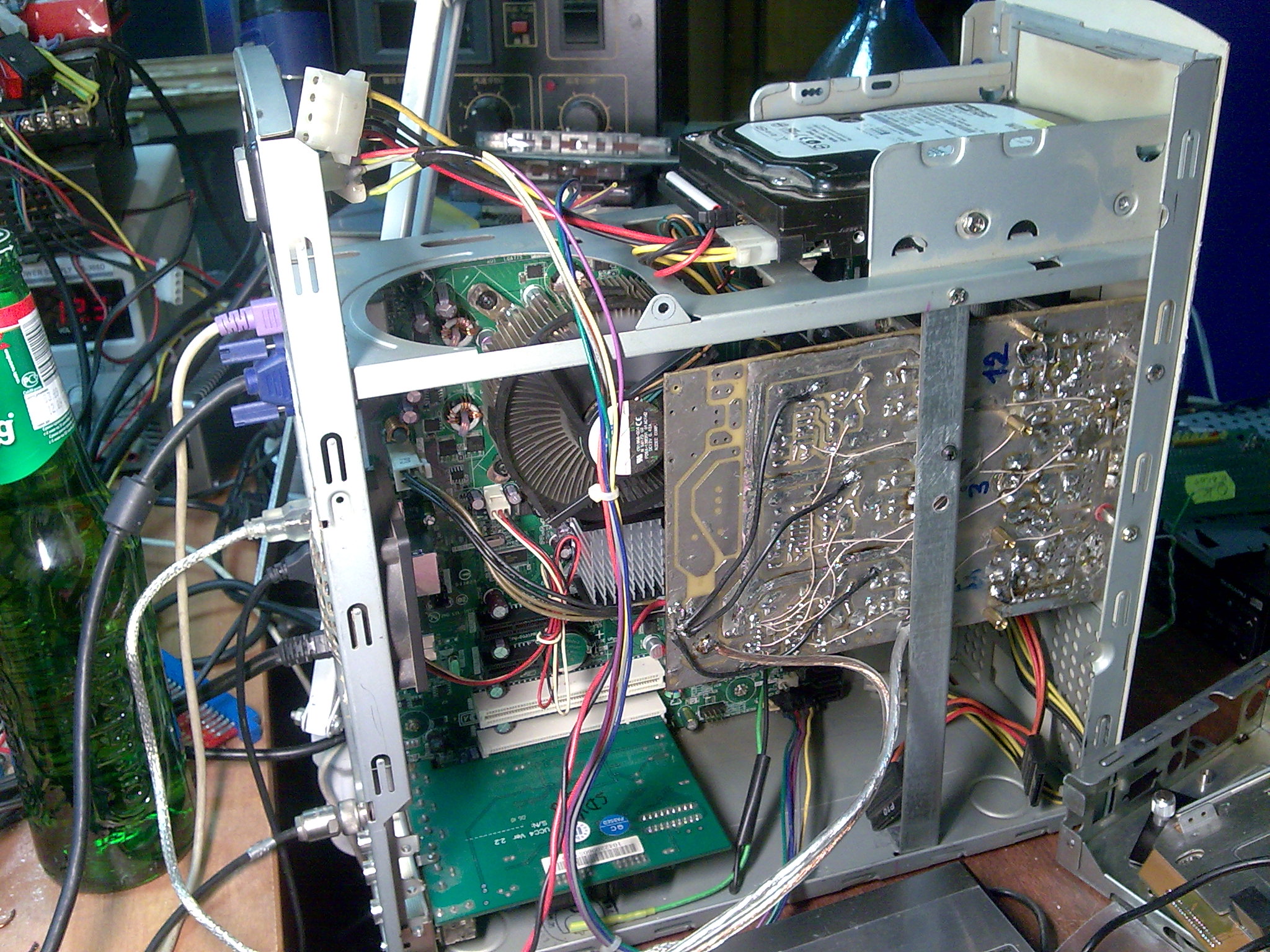

Обещаный отчёт:
фсё заработало, не греется, мамка DG31PR, взял уценёную, доволен яки слон.
Спасибо авторам!!!

Кондёров по норме! Они просто уменьшеного диаметра. Без вентиляторов 50-60 градусов при полной загрузке проца (создание архива 4гига)
