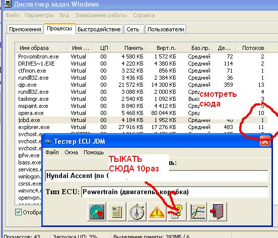

у тебя утечка потоков в программе как минимум! после каждой попытки опроса.
(в диспетчере задач добавь колонку потоков)

Старый 23.03.2010, 19:48   #329
Virtual
Регистрация: 07.11.2009
Машина: Hyundai Accent :)
Сообщений: 1,361
klop-2
хотя это думаю больше для Valentin8080
ЗЫ проверял дома, без адаптера....
||надеюсь понятно что не просто тыкать а еще и на флаг жать и дождатся окончания...
