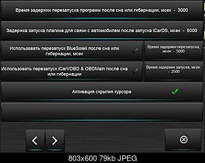

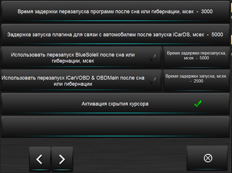

Lexx09
duzzy
Спасибо, все заработало. Так же прикрутил загрузку (пряталки курсора мыши от Lexx09) на 4 экран расширенных настроек. С записью параметров mouse_cursor_is=1/0 в setting.ini.

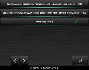

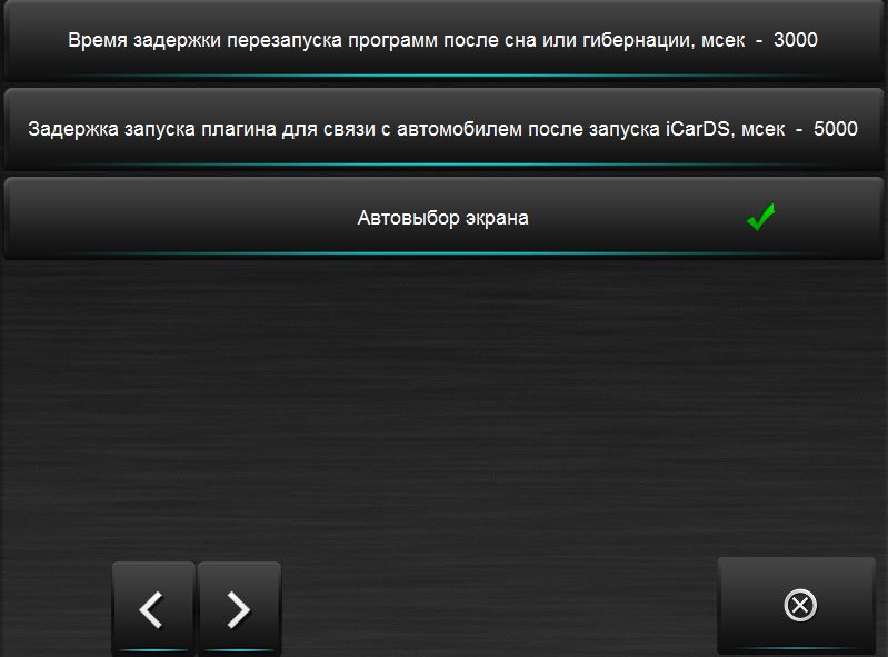

Стас,привет. В файле Initialize, найди autoselect=0 и поменяй 0 на 1.
Код:
SelectSoundTimer=3
MenuPointCount=6
autoselect=1
autoselecttime=4
exit_menu_default=4
Добавил, активацию режима автовыбора. Чтоб не лазить в Initialize.ini. 4 экран расширенных настроек. Файл скопировать в папку Chameleon. setExt4.zip
