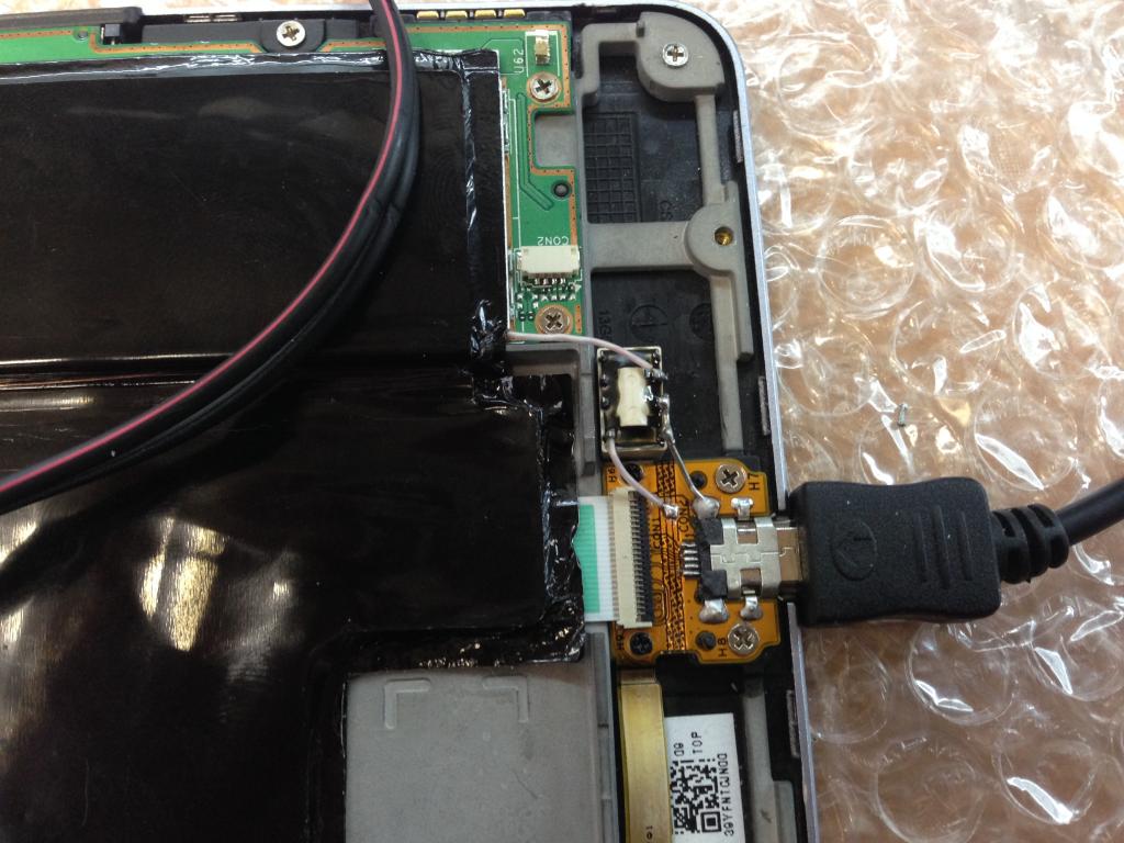

использую прошивку тимура давно, ничего не отваливается, кабель запаял прямо в планшет и замкнул 4-5 ногу. хаб d-link 2 ревизии. но еще поставил реле которое при подаче питания на otg размыкает сигнальный выход с датчика хола, сам датчик удалил, так как если его оставить есть небольшое
потребление когда планшет спит. реле стоит такое: http://www.voltmaster.ru/cgi-bin/qwe...20&group=31502
на фото ещё не припаянный кабель. сейчас в процессе написания с картинками и разъяснениями что куда и как, все работает стабильно
