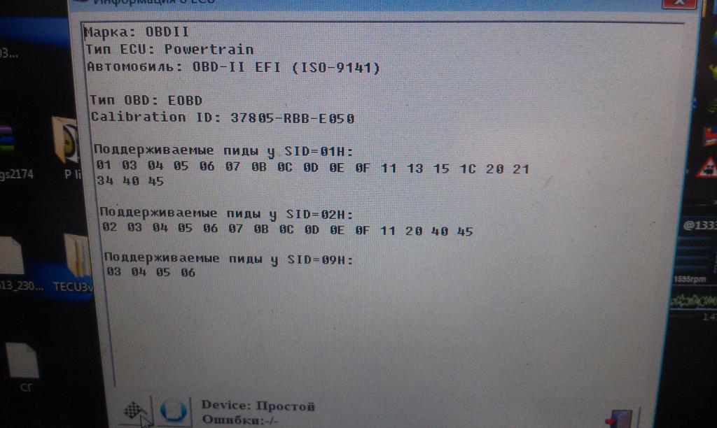

Dander
Аватар для Dander
Регистрация: 24.07.2010
Город: Киселевск
Регион: 42
Машина: Хонда Аккорд 2007
Сообщений: 28
Dander is on a distinguished road
Сообщение от samodelkin1 Посмотреть сообщение
Да параметров маловато нужно сначала нажать на иконку (Информация о ECU) а затем посмотреть дабавятся ли параметры.
нажимал я эту кнопку.не добавились.

Сообщение от Dander Посмотреть сообщение
Плохо что не отображается время открытия форсунки, долговременная немного большеватая но не смертельно говорят до -20 -25 может отклонятся дальше чек должен загореться, кислородник вроде нормально работает постоянно шевелится, вообще для такого мотора и не много 11л. ну а если у кого меньше расход может он и ездит по спокойней.

Старый 02.06.2013, 19:12   #3437
Может еще кто что скажет и увидит в ваших параметрах.
Кислородник 2 показывает.Он вроде не должен сильно шевелится если кат жив.

Старый 02.06.2013, 20:02   #3438
Шевелится то он шевелится, но амплитуда маленькая, по графику же видно, помоему при перегазовке скачки большие, а в основном возле середины трется. Ну и тогда по мануалу посмотри что должно быть.
