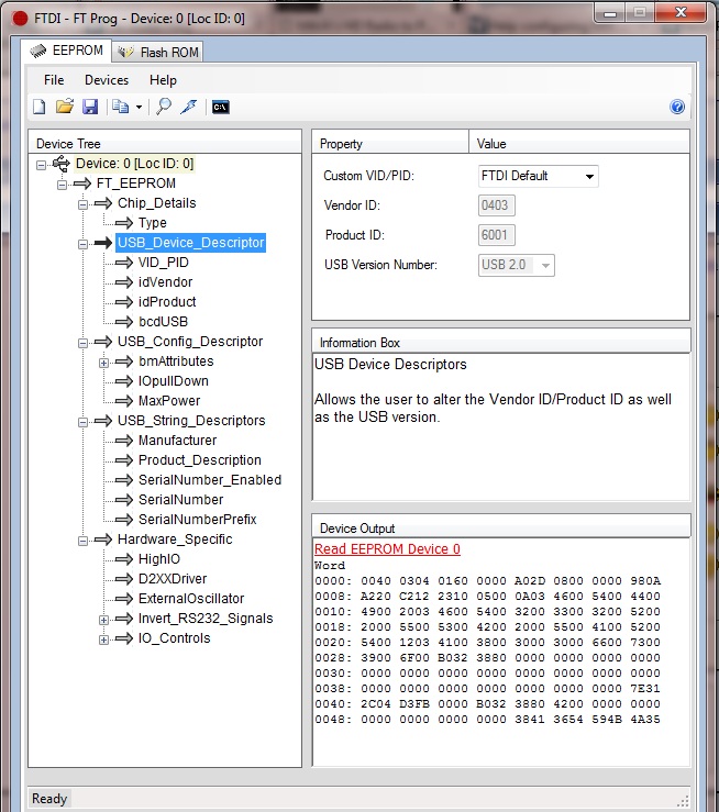

Чую, дело все в прошивке FT232 или в настройках COM-порта. Все проверил, сигналы RX-TX через преобразователь нормально ходят, DTR и RTS выставляются.
Может кто-нить, у кого преобразователь нормально работает (отзывов владельцей Митчевского шнурка особенно жду), настройки порта сказать?
Настройки самой микросхемы можно увидеть, зацепившись родной утилитой от FTDI - качать отсюда. А то вдруг там один из сигналов установлен в инверсный?
Я уже начал подозревать, что проги по управлению радио спецом проверяют дескриптор микросхемы и в случае несовпадения не цепляются.
Бред, конечно, но я уже не знаю, куда дальше рыть.

Я подозреваю, что в схеме косяк - сигнал DTR c FT232 нужно инвертировать, чтобы получить логику rs232. Попробую, для начала, решение "в лоб" - еще один max232...
А он транзистором как раз и инвертируется.

Я ж говорю, инверсию каждого входа/выхода FT232 можно настроить утилитой, скринот которой я привел ранее.

транзистором он инверитрует, да. только это расчитано на rs232, а ft инвертирует все еще раз. Утилитой не пробовал DTR переворачивать?
Попробовал. Не помогло(
