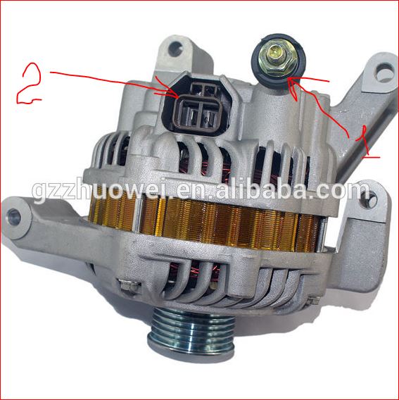

Сообщение от m1rag3 Посмотреть сообщение
Не совсем понял, что подразумевается под фишкой генератора. Клеммы проводов, которые идут от генератора к бортовой сети?
Не клеммы проводов, а клемма с проводами)))
1. силовой провод
2. клемма для "управления" генератором
Снять клемму с тонким(и) проводом (т.е. под номером 2)
