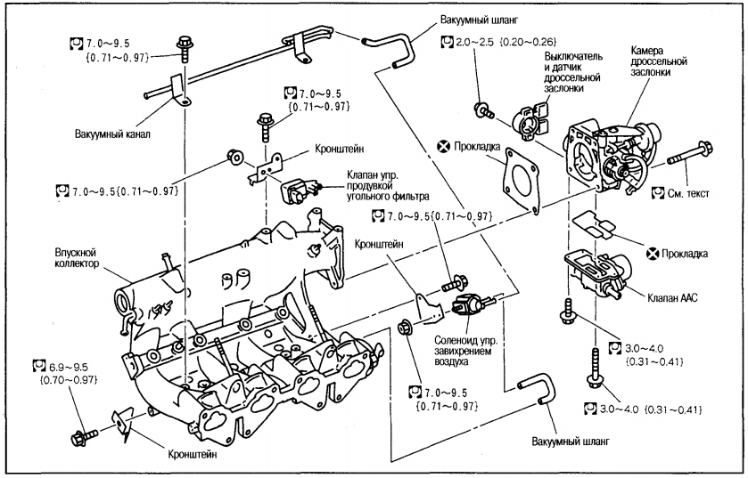

terot is on a distinguished road
Recard
а что за заслонки во всасывающем коллекторе у вас в движках?
согласно графиков маф адекватен, а вот уголок скачет, да и смесь по лямбде довольна интересная
и датчик детонации не мешало бы проверить...
Прикладываю ссылку моего "Впускного коллектора". Сами заслонки железные (медные или еще какие) , но не пластиковые.
Про двиг QG18DE можно здесь прочитать здесь
Датчик детонации проверил ОК.
Угол же и должен "гулять" в 1,2 градуса на ХХ.
А какая смесь на лямбде интересная ? ) Смотрел график klay отличий особых не нашел.

Сообщение от terot Посмотреть сообщение
Recard
то что датчик детонации исправен-это хорошо, да и по графикам видно отскок уоз большой, явно не из дд...смесь стремится обогатиться.возможно из-за твс происходит отскок уоз.возникает вопрос почему такая смесь...случаем не заслонки эти прикрывают в ненужный момент...какой параметр отвечает за управление этих заслонок?давно начался этот трабл?зимой как себя вела машина?

Recard
Про заслонки можно прочитать здесь здесь.
На Nissan Bluebird Sylphy G10 стоит шаговый двигатель и там бывает, что он "залипает" у нас на Wingroad стоит просто вакуумный клапан. Я его проверил он работает.
Как работает наш Свирл можно прочитать вот здесь.
Системы EGR у меня нету.
Вот когда появился трабл я не знаю к сожалению. Я начал водить с апреля. А до этого водил батя. По городу его все устраивает ))) Поэтому неизвестно. Появился он во времена пользования батей или еще предыдушего владельца.
Не знаю , что остается. Либо катализатор , либо что-то с двигателем.
