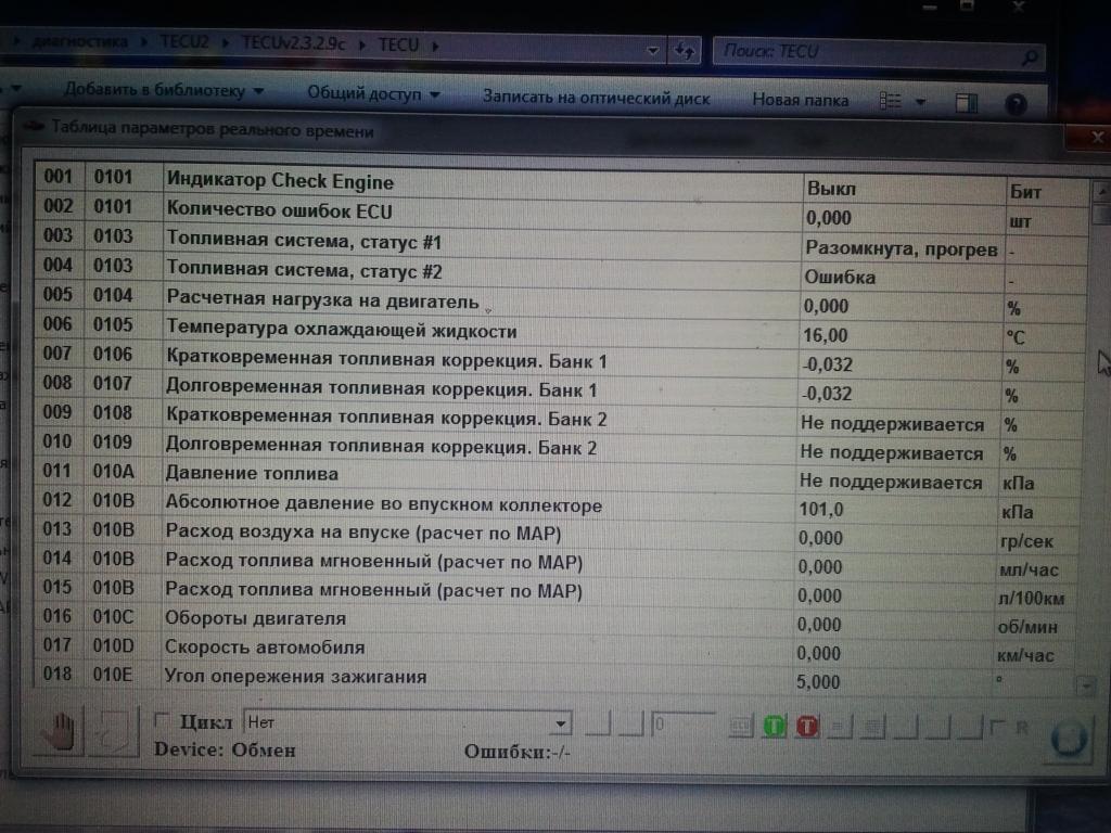

поставил программу TECU 2. подключился к машине нажал че-то и теперь не заводится. стартер крутит но не схватывает. подскажите че сделать чтобы вернуть как было потом удалю эту программу сразу же и забуду про нее. автор хоть бы написал что на ваш страх и риск все. я думал он только информацию с машины берет

помощь читал там где подключение. дальше не успел. 1jz-ge. ELM327 bluetooth , профиль TOYOTA EFI (внутренний рынок) TOY0EFI

ошибки читал , стирал?
вообще что делал?
не стесняйтесь спрашивать
тсж39 вне форума   Ответить с цитированием
Старый 08.11.2013, 22:03   #3618
Romeo53
Регистрация: 08.11.2013
Город: Сочи
Машина: Toyota chaser 99' Tourer S
Сообщений: 11
Romeo53 is on a distinguished road
сначала подключился потом нажал на листок(тот что первый слева ), потом подключился (флаг нажал) , потом выбрал из списка что не помню. справа появились кнопки красные зеленые, нажал все поочереди. потом отключился , не заводится. зашел в программу нажал на восклицательный знак . нажал удаление всех ошибок, подождал минуты 2, выключил зажигание, влючил зажигание. не заводится.высылаю тыщу рублей тому кто ко мне удаленно подключится и в программе вернет к жизни машину. в настройках подключения ставил галочку ЛОГ-файл.

Что программу-то винить, если ручки очумелые, я уже не первый год пользуюсь программой, но пока в
голову не приходило проводить Активные тесты (если не понимаю толком раз и нет надобности два).
Программа на русском, перед кликом по кнопкам всплывают сообщения, например включить-отключить.
Никто из грамотных что-то не пытается помочь, я не думал, что тестами можно что-то выключить, но попробуй на всякий случай...Зажигание включи , программу запусти, в нижней строке, где ты выбирал,
выбирай топливный насос и правей по зелёненькой, т.е. включить. Попробуй вспомнить-прикинь, что ты
там ещё пытался отключить, жмакая по красной кнопке. Иж, как тебя прижало, и без тыщи твоей помогут,
тут все мужики адекватные. Потерпи, автор программы прочитает и поможет. Правда я в сомнении, что без
запущенной программы что-то в ЭБУ может остатся в выключенном состоянии...

я на один пункт какой-то вставал и нажимал кнопки. помоему что-то с топливной системой. я потом подключался опять и нажимал включить. не помогло. там первые две кнопки - включить ,выключить. потом какой-то ECU , потом две кнопки с тестами. если точно не помню какой пункт выбирал. мне можно выбрать каждый и нажать включить? или к разработчику обращаться? где его контакты? или комп в машине поменять легче?
