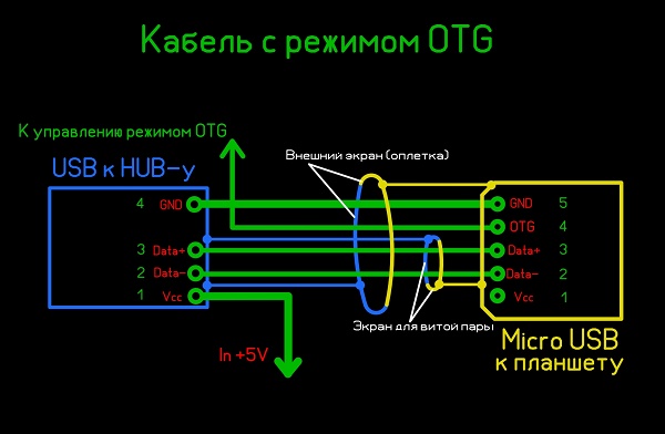

Подключенный HUB по такой схеме точно работает.
Вложение 49540
По такой схеме он и питание получает не от планшета, чего ему не включиться.

Сообщение от mercury1990 Посмотреть сообщение
Тогда поменяйте DC-DC преобразователь питания планшета - он явно не "вытягивает" еще и HUB.
P.S. Скорее всего качественный с достаточной мощностью чтобы "тянул" и планшет, и HUB Вы не найдете. Поэтому вариант с отдельным питанием на HUB смотрится гораздо привлекательнее...и правильнее.

mercury1990
Регистрация: 09.04.2018
Возраст: 35
Регион: 09
Сообщений: 18
mercury1990 is on a distinguished road
Правильнее +5В.
Преобразователь NSD15-12S5.На компьютере хаб работает, на айфоне только при подключении зарядного устройства к адаптеру. Получается, питания не хватает, всё таки. Можно разорвать в ЮСБ кабеле +5в провод со стороны планшета и на него подать из внешнего источника, так должно заработать?

Саш, человек пишет, что флешка без хаба определяется, а с хабом - нет. Думаю, что эта не проблема питания. Потребление флешки и в том и в другом случае одинаковое, а хаб... ну сколько надо хабу на собственное питание? Копейки. Или я ошибаюсь?
Не совсем верно... Начинка пассивного HUB-а для нормальной требует соответствующего питания со стороны планшета и если напряжение "проседает", то флешка не определяется.
Преобразователь NSD10-12S5.На компьютере хаб работает, на айфоне только при подключении зарядного устройства к адаптеру. Получается, питания не хватает, всё таки. Можно разорвать в ЮСБ кабеле +5в провод со стороны планшета и на него подать из внешнего источника, так должно заработать?
Этот NSD в пике 2А (на практике больше 1.5 не выдает). И для питания планшета в машине он не подходит- не держит просадку во время кручения стартером. Вот такой DC-DC отдельно на планшет и отдельно на HUB.
...Можно разорвать в ЮСБ кабеле +5в провод со стороны планшета и на него подать из внешнего источника, так должно заработать?
Именно так и нужно сделать. Это гарантированно избавит от нехватки напряжения на HUB-е. Еще немаловажную роль играет сам HUB, вернее чип на котором он построен... Про выбор HUB-а можно почитать в шапке темы...
NSD15-12S5 опечатался

Согласен. С таким преобразователем, рассчитывать на положительный результат трудно.
Старый 12.04.2018, 20:37   #3640
Сообщений: 2,660
Сути не меняет - немного помощнее, но все равно не самый лучший вариант для питания планшета в машине. Пытался найти обсуждение этого NSD, но тщетно... Поверьте на слово - меняйте на предложенные мною и все будет нормально!
