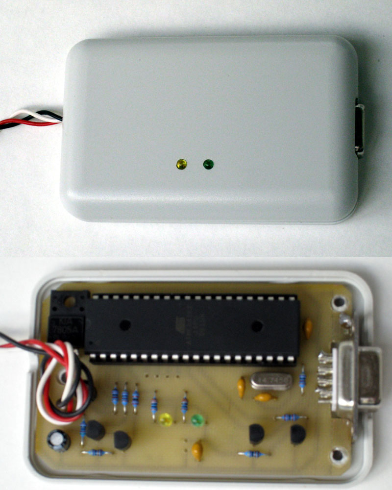

Ну вот и собрал устройство, с компьютерной прогой ScanMaster-ELM v1.7 работает, весело подмигивая светодиодами, осталось найти разъем OBD2 - это сложно.
P.S. Еще, не могу найти нормальную руссификацию к ScanMaster, может у кого есть?
P.S.S. Перезалил файл разводки платы, там сейчас две платы: одна с разъмом DB9 (папа) для подключения к ПК нульмодемным кабелем, вторая с разъмом DB9 (мама) для подключения напрямую или через адаптер USB->COM.

Сообщений: 53
Nik0lay is on a distinguished road
el66 спасибо за руссификатор, намного лучше стало.
-=N&N=- это цена такая - $ 35.13 или что?
P.S. Вот кстати что у меня получилось.
