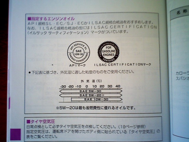

Для lecsa: ...........У меня в мануале пользователя написано что можно лить любую вязкость, в зависимости от климата..........
_ - Что-то не увязочка какае-то... в мурзилке к своей бибике вот такой текст читаю... больше *W 30 не упомянается.

klop-2.. Для породистых японок только (для внутреннего рынка) с NZ - W30, а для всего остального, к которому относится мАё афто (тайланд/индия) серия - ZZ от W30-50. Но предпочтительно W30. Буду дома покажу скрин страницы...
а вот навскидку http://corolla-e12.ru/texnicheskie-xarakteristiki/
