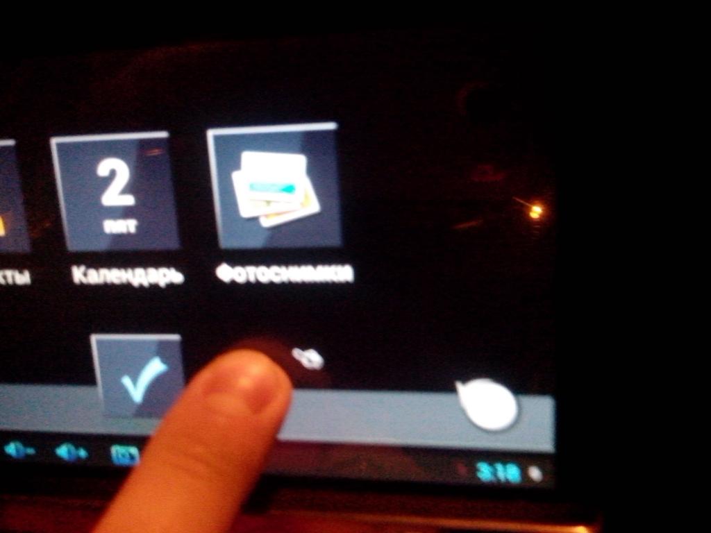

Поставил в настройках ГУ others, фиксеный ару снюхался, откалибровался, при нажатии на экран появляется курсор-палец, однако "нажатия" как такового не происходит. Как будто просто елозишь мышкой по рабочему столу, не нажимая на кнопки.
АРЛ не захотел калиброваться - нажатие на любую точку экрана отражается где-то в верхнем правом углу.

Sangreal, курсор-палец мне не ведом. :-)
За ару не скажу, а в арл попробуйте "исправить драйвера" и вручную поставить птичку инверсии координат нажатий в настройках. Как правило, со второго раза откалибруется.
Еще можно запустить диагностику в арл, может она ошибки выявит.
выйди в мену ГУ и далее в настройки карееса. там посмотри статус подключения к свистку. иногда бывает нужно переконнектить - снять-поставить галку на коннекте к свистку. если не поможет - топай в андройд, спаривай заново и далее в ARU. вариантов там не много.

Курсор-палец на фото во вложении. При каждом нажатии он появляется, но нажатия не происходит - словно не пальцем вожу по экрану, а мышкой.
С арл что только не делал, и драйвера исправлял, и инвертировал, и разрешение вручную указывал/перезапускал - все без толку.
