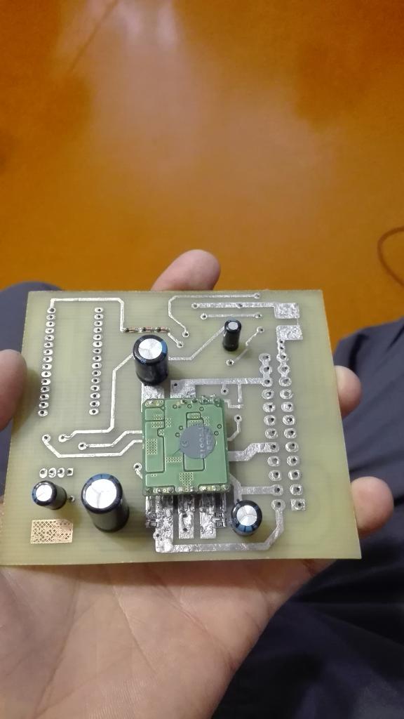

Oleg, по фоткам я не узрел третьего стабилитрона... он не обязателет?
в процессе сборки... без косяков не обошлось. KIW в 5ой версии сильно греются?

Сообщение от Az0m@ Посмотреть сообщение
ХА! я, оказывается, без стабилитронов езжу! Только встроенные на киве 5V1.
Ты НАХРЕНА KIW3312s наоборот вывернул?! это ж фишка 3й версии, и то необязательная. На 5й такое не прокатит - нужно паять на родные ноги! Фото пересмотри, что ли. Греется несильно, теплые дросселя, градусов 40.
Еще канифоли не жалей, потом растворителем или бензином отмоешь, вместе с краской на диодах . А если канифоль чистая(без химии), то и с ней ездить можно ( как я, годами )))
Кажись дошло! ты плату зеркально сделал

Старый 03.05.2016, 21:31   #378
Az0m@
Регистрация: 07.01.2016
Сообщений: 152
Az0m@ is on a distinguished road
ну два из них вроде на месте не? со стороны KIW припаяны...
именно... мозг сломал когда сперва не мог догнать почему детальки не совсем как у тебя по фотке ложатся -)))

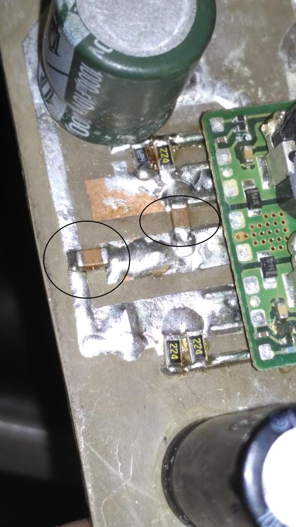

Старый 03.05.2016, 23:47   #380
Az0m@
Сообщений: 152
это керамические кондёры мелкие, параллельно им стабилитроны и надо ставить.
такс.... а кондеры эти вроде на схемах нету... откуда они?
