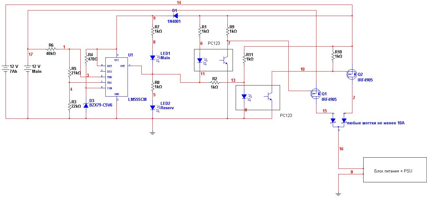

Старый 14.09.2009, 03:17   #374
interhard
Аватар для interhard
Регистрация: 20.04.2009
Город: Петербург
Машина: Ford Focus
Сообщений: 16
interhard is on a distinguished road
По умолчанию переработка схемы change
Выноситься на суд зрителей)) задался целью сделать бесперебойник, т.к. пк перезагружался при заводке двигателя, понравилась схема change, для этого даже был принесён в жертву atx-й блок питания (были выпаяны оптопары).Конструкцию маленько изменил, паял из того, что было под рукой Схема тестировалась на атоме, в сумме потребление компа, если брать по максимуму (хаб, монитор,мать,usb звук ), около 7А, транзисторы стоят на небольшом радиаторе, почти не греются.Переключает чётко.Зарядное для доп. акк. собрал на L200 - http://cxem.net/pitanie/5-147.php

Старый 14.09.2009, 19:01   #375
change
Аватар для change
Регистрация: 09.06.2009
Город: Моск.обл
Машина: HONDA CR-V 1998г
Сообщений: 436
change is on a distinguished road
от зарядного пришлось отказаться так как практически не заряжает из за падения напряжения.поставил реле , контакты между + основного и + дополнительного,при работе от основного контакты замкнуты,при переходе на дополнительный контакты размыкаются.заряжать параллельно основному это нормально только доп.аккум. надо ставить полностью заряженым.

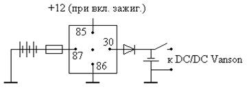

Старый 19.02.2010, 13:27   #378
@lex
Регистрация: 20.01.2009
Город: Ульяновск
Регион: 73
Машина: 2008, Fiat Albea
Сообщений: 279
@lex has a spectacular aura about@lex has a spectacular aura about
Имееццо мать, которой на входе надо 12В, соответствующий преобразователь DC/DC, релюшка на 40А 12В
Покритикуйте схему и предложите варианты предохранителя, диода, акумулятора.
П.С.: писикар на зиму буду скорее всего убирать, поэтому доп акк можно наверно и ИБПшный ампер-часов на 3-7

Старый 19.02.2010, 14:35   #379
CarVa
Регистрация: 23.12.2009
Возраст: 63
Город: Симбирск
Регион: 73
Машина: Cee'd 1.6 AT EX
Сообщений: 2
CarVa is on a distinguished road
Схема не годится, на диоде упадет напряжение около 1 Вольта и вторая АКБ будет постоянно недозаряжена... Даже Шоттки не поможет.
Да, АКБ сгодится и от УПСы, меньше 7 А/ч ставить не стоит. имхо.
Можно оставить реле и сделать схему управления такой, чтобы реле срабатывало когда ток течет от основного АКБ к дополнительному и отпускало когда ток течет обратно (допустим при пуске двигателя).

@lex
Город: Ульяновск
Регион: 73
Сообщений: 279
Ну на самом-то деле там не 12, а 14 примерно будет на заведённом-то двигле.
А по поводу организации отключения от основного акка во время пуска - тоже думал, но тогда 2 релюшки уже надо городить. Я не хочу, чтобы на заглушенном двигле акки сообщались.
