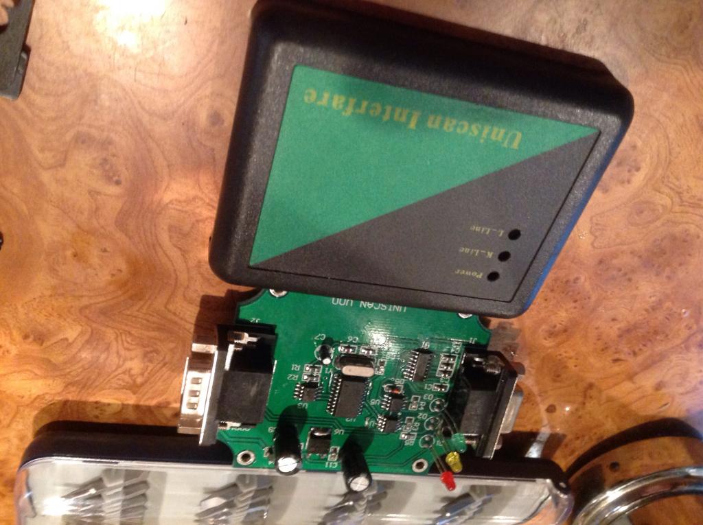

и так с давних времён лежит у меня вот такой приборчик покупался давно лет пять назад. Вопрос в том как мне его примостыреть к аккорду и какая прога к нему нужна и вообще возможно ли это, провода все в комплекте даже диск правдо на нём ETKA 6.

Это ЧТО? Ты бы ссылку дал на прибор, а так, по внешнему виду, это - набор спаянных радиодеталей. "Примостырить" можно в качестве украшения. Прога при этом не нужна.

Сообщение от klay Посмотреть сообщение
информации по приборчику у меня нету,а сайт где я его покупал умер, на коробке название UNISCAN Interface , гугл по этому названию выдаёт что то подобное , но с новой версией прибора.

klay
Так ты пробовал его подключать? Если его можно запустить в режиме обычного K-Line, как пишут, то с хондой вроде TECU-2 должна работать.
Но лучше специальные хондовские проги. не помню точного названия, их две штуки. Через гугл должны найтись.
http://forums.drom.ru/honda-general/t1151544460.html
http://hondamotor.ru/board/index.php?showtopic=109788
http://hondamotor.ru/board/index.php?showtopic=110297
