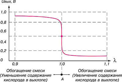

По методе проверки кисл. датчика его необходимо прогреть до температуры 350-400 гр
после поездки он будет прогрет .
2.
И еще по программе уточнения. Вот сколько я уже машин протестировал - на всех абсолютно - нижний порог напряжения составляет около 0,1 В. В теории если это напряжение менее 0,2 В - то датчик можно считать неисправным - раньше придерживался именно такого мнения, а вот сейчас нет. Либо это в программе что-то не так, либо у всех машин кисл.датчики на грани смерти, либо чья-то "теория" ошибочна.
гыыы да много метод в инете, мягко говоря ошибочны .
при близких к оптимальному составу смеси, датчик из диоксида циркония работает как гальванический элемент. при том у него очень крутая характеристика в стехиометрической точке смеси.
чуть меньше кислорода и напр плавно растет выше 0,8...0,9в чуть больше кислорода и все напр 0,1...0,2в и неже вплоть до нуля.
исправность датчика:
1. он "чует" изменение выхлопа вокруг, стехиометрической точке смеси
2. он "чует" достаточно быстро! иначе датчик, как грят, "отравлен" тоесть его чувствительный элемент покрыт говнами, что сильно замедляет его реакцию.
ЗЫ кстати одно уточнение!!
датчики на основе диоксида циркония, требуют наличие воздуха с другой стороны чувствительного эллемента, иначе не робит это я в тему мойки двс хотя воздуха и немного нуно, но если повредить защитну трубку от датчика, дабы туды говны натекли....

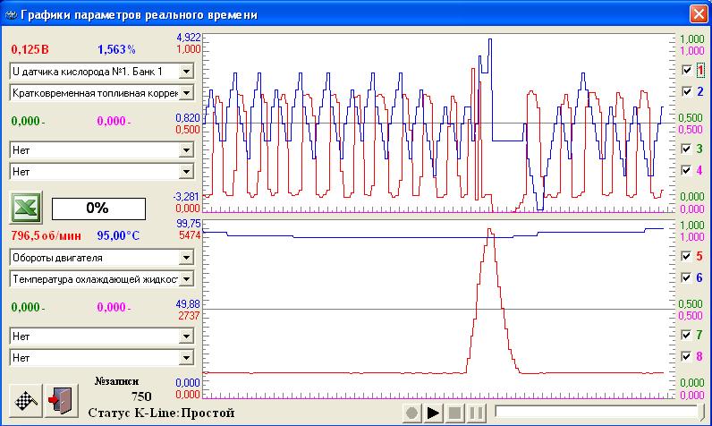

данный график:
двс полностью прогрет (после поездки), обороты на ХХ минимум 2мин. (дабы характеристики "устаканились") все потребители выключены, в том числе и печка с вентилятором оной .
начало графика:
видно что лямда четко реагирует на топливную коррекцию, при том с приличной скоростью (амплитуда датчика О2 не успевает сильно вырости)
в середине: не мгновенно но достаточно быстро подымаем обороты до 5000
видно что максимум с датчика резко подскакивает= обогащение смеси,
но так же и видно что есть провалы вниз = система коррекции успела отработать и вывести состав к смеси близкой к идеальному
в середине (резко отпускаем "тапку"):
четко видно что отключается подача топлива, ибо лямда летит вниз=обеднение смеси, хотя заслонка закрыта.
на начальной стадии видно что коррекция пытается вывести все в норму, но потом видя что лямда кажет работу на воздухе ложится в нейтральный 0%.
далее как обороты упадут ниже граници прин. ХХ (около 1200об):
видно что начинает работать впрыск, и соответственно лямда видит обогащение смеси, в догонку и начинает отрабатывать коррекция.
все вернулось на круги своя.
ЗЫ комментарии приветствуются
