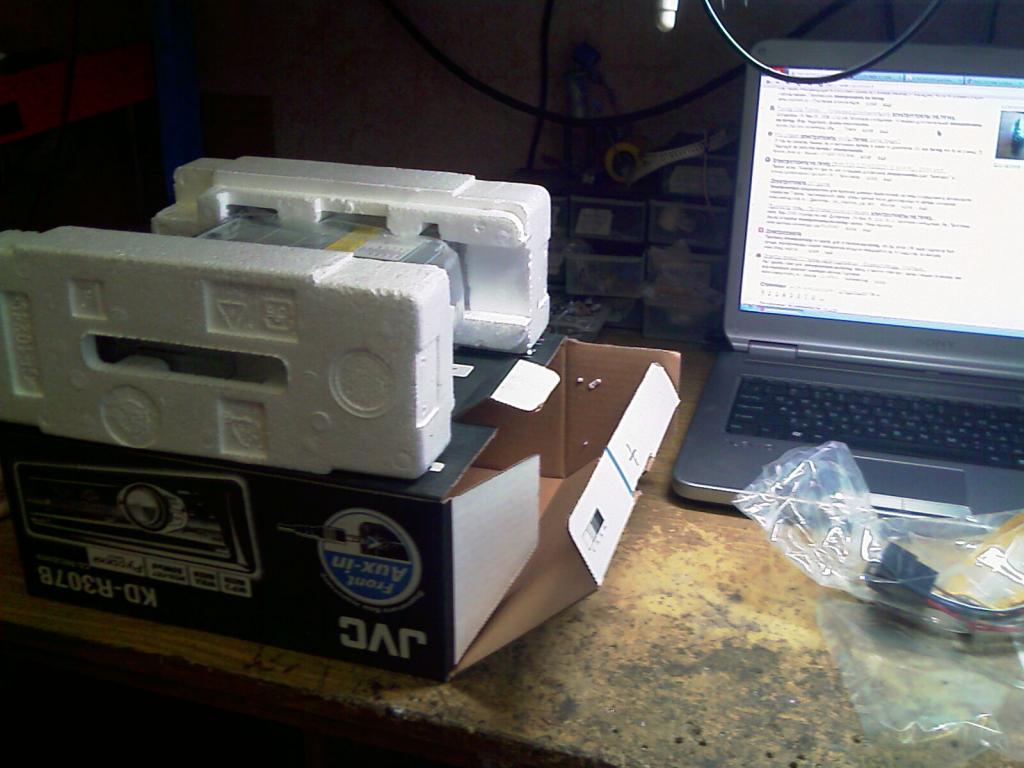

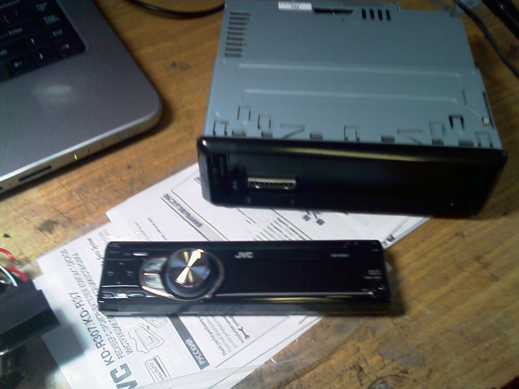

В качестве усилителя я успользовал магнитоллу JVC которую купил на той неделе чтобы разобрать.Вот такая она была. Магнитоллу в качестве усилителя выбрал исходя из соображении того, что не знаю как может повести себя комп.Хотелось радио так как бывают пробеги на короткие расстояния.
