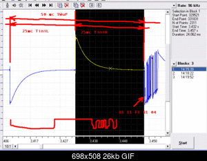

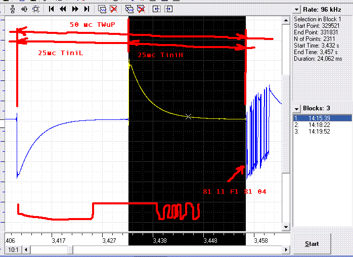

Andreww
Все правильно. С момента начала импульса Wake up Pattern который длится как раз 50 миллисекунд (25 TiniL + 25 TiniH), через 50 миллисекунд начинается StartCommunication (81 11 F1 81 04)

Bоnus вне форума   Ответить с цитированием

Andreww is on a distinguished road
Начало-3,409 это 0В (неопределенность)
3,409-3,415 это -Vcc (~6ms, log"1")
3,415-3.432 это 0В (~17 ms, неопределенность)
3,432-3,439 это +Vcc (~7ms, log"0")
3,439-3,457 это 0В (~18ms, неопределенность)
На требования Tinit Iso14230 не очень похоже, тем более, что MAX232 входное напряжение в зонах неопределенности на своем выходе трактует тоже неопределенно. Хочет-включит выходное напряжение, а хочет-нет.
P.S. 1) Исходя из графика процесс инициализации очень нестабилен, от этого возникают требования к использованию "проверенных" адаптеров.
2)Судя по графику, В течение первых ~5ms напряжение еще находится в зоне однозначности. Если ты прописал по одному биту, то что тебе мешает прописать допустим по 12 бит через 2мс? Тогда среднее значение действующего напряжения будет четко определяться в течение 25мс.

Да не обращай ты внимание на график. Он снят через делитель, при помощи звуковой карты. А она не может постоянку держать. Так что на напряжение не обращай внимание, смотри только на временные интервалы. Внизу я нарисовал красным как все на самом деле обстоит.
