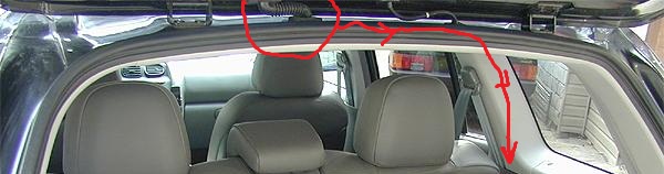

Сообщение от Romi4 Посмотреть сообщение
Подскажи пожалуйста, как провода тянул от камеры до монитора (для меня очень актуально) задней естественно))). Заранее спасибо.
камеру питал через колодки, которые установлены в багажнике для 2-ух усилителей и ЦАПа. Купил коаксиальный кабель около ~8м. Всю проводку делал после звукоизоляции, чтобы по 10 раз не разбирать. Протянул по полу, под торпеду к USB захвату видео. 5-ую дверь тоже шумкой крыл, выводил коаксиальный кабель через канал для подсветки номера, через верхнюю пластиковую панель (где окошки с антенной) в низ по заднему крылу и по полу...

А я от парковочной камеры по левой стороне тянул.
