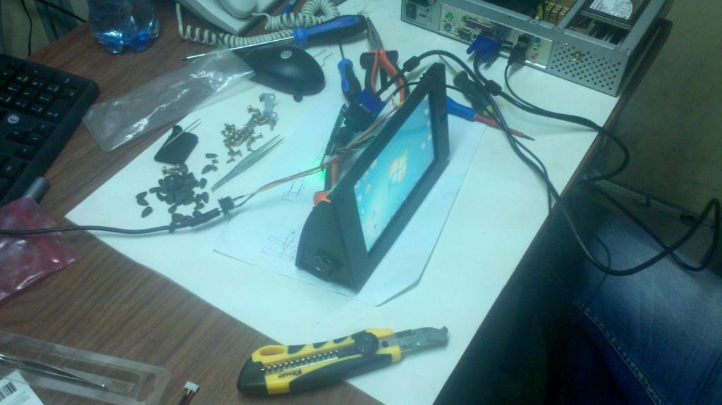

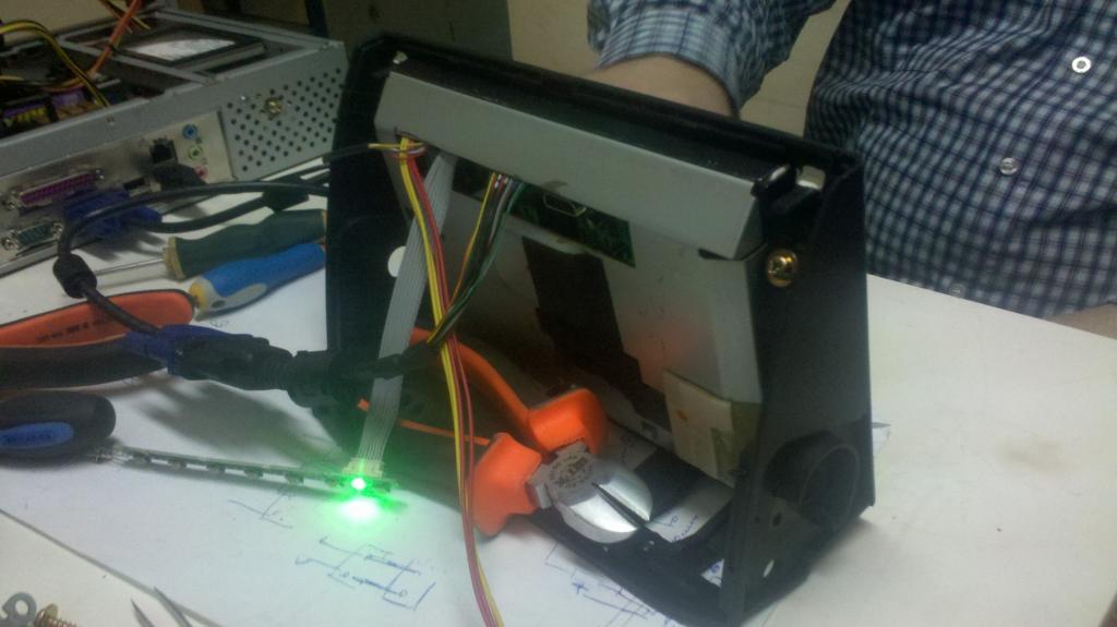

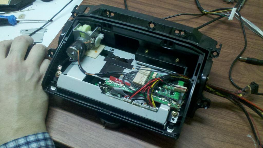

Промежуточный результат, тоже результат. Все подогнано вставлено в рамку. ИК-приемник подключен и установлен, впаян вместо штатного в плату. Жду контроллер управления двигателем от Slidera, должен сегодня прийти.
Сообщение от Alex-pet Посмотреть сообщение
А как ты выравливал рамку с лицевой стороны? В смысле углы и плоскость, чтобы смотрелось не колхозно? Потом рамку красил? А можешь ещё поближе сфоткать пластиковую рамку с лицевой стороны?
Края пластиковой рамки сначала обработали натфилем, мотом шкурочкой и растворителем. После этого слегка-слегка задули черным матом.

Хорошо получается. Нож без переделок крючком это нож для резки оргстекла. У меня уже монитор в машине стоит с контролером от Slider, отлично работает.

Сообщение от Olegator84 Посмотреть сообщение
Про ножик точно))) так называется)), а матрица у тебя какая? Мы щас остановились на прокладке проводов. Думаем как лучше их вывести.
Всё тоже самое - Samsung от Derrick Я взял шлейф IDE и удлинил им все провода (VGA, AV кнопки open и tilt и т.д.) кроме USB, мучился долго, но всё работает. USB чувствительный интерфейс, поэтому оставил просто тот же провод, который в комплекте шёл, через шлейф иногда глючил. Только шлейф IDE я брал с многожильными проводами, мягкий, т.к. был вариант ещё с одножильными проводами, он дубовый и быстро может сломаться.

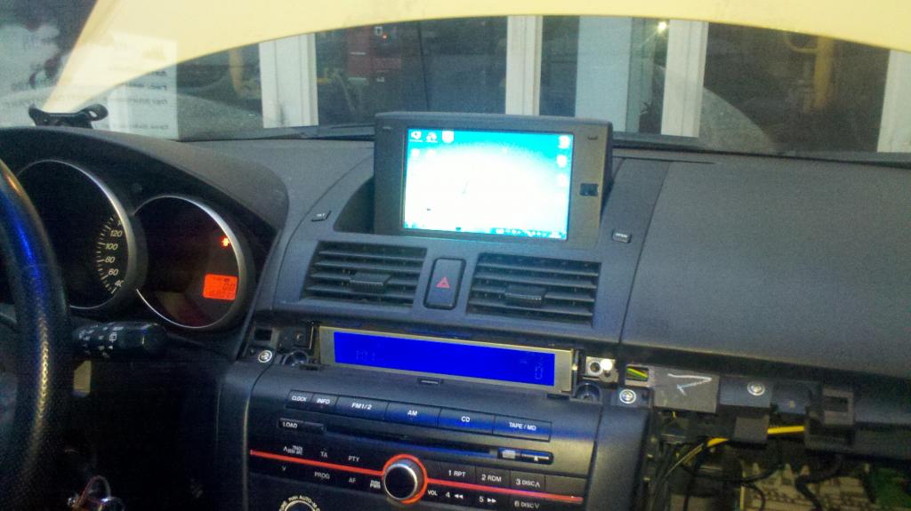

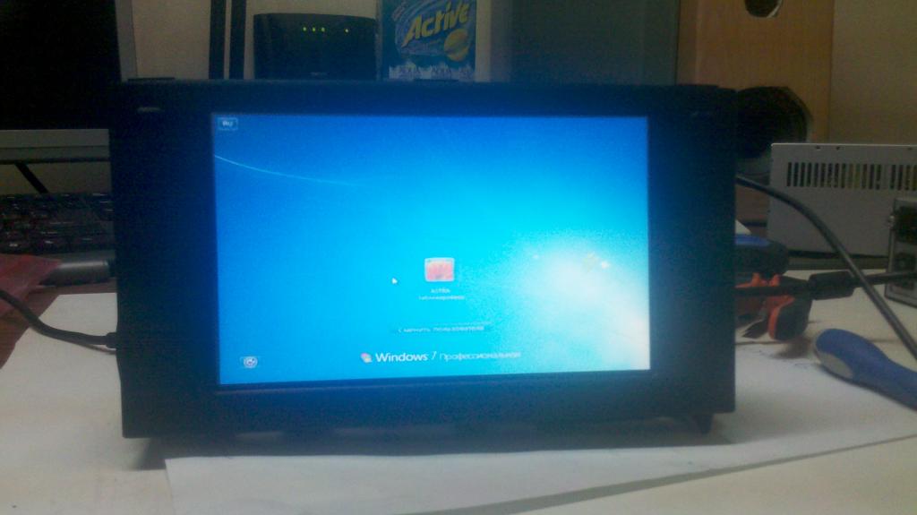

Вчера состоялся первый запуск. Все функционирует. Далее подключение переферии.

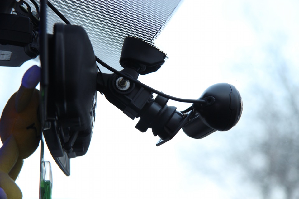

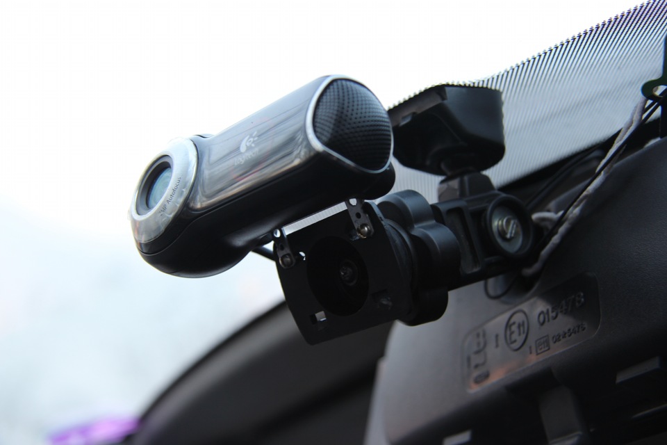

Продолжаем потихоньку добавлять оборудование для карпьютера.
Первой установлена камера для видеорегистрации, Logitech 9000 Pro.
Долго я ковырялся с крепежом и способом крепления камеры, в итоге за основу был взят крепеж от какого-то старого навигатора или что-то т.п. немножко его доработал и вот результат)))

Старый 05.12.2012, 12:51   #39
Тоже неплохо...самое главное что бы жесткость была, а то в противном случае на кочках от тряски изображение плясать будет...а у меня руки все недойдут типоподобное сделать...сейчас вебка держится на липучке(на зеркале).
Честно получилось очень жестко, только от саба немного потрясывает)))
