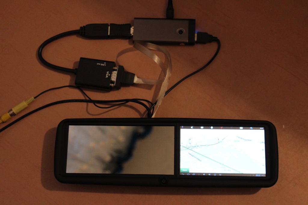

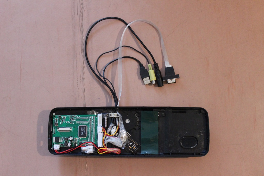

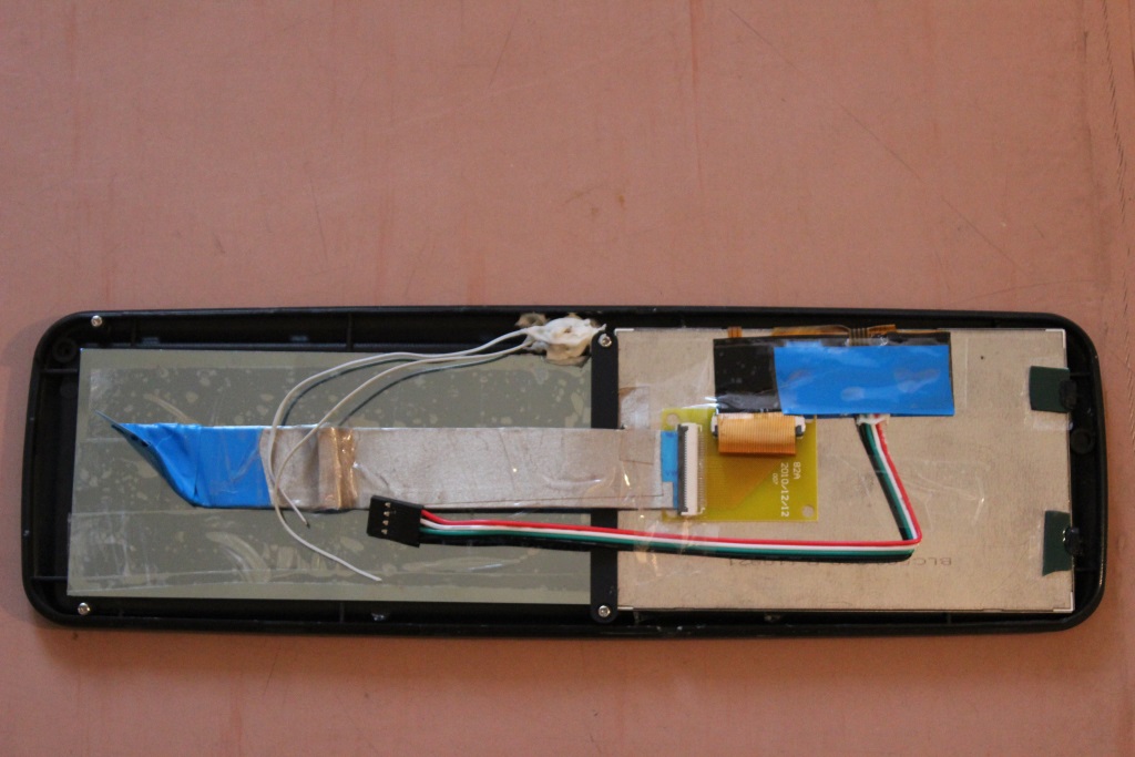

Начал апгрейд проекта - переехал с A10 на ТВ-стик на RK3066 - Kimdecent B13 (Внешняя антенна и блютуз, камера 2МП, $59 с Aliexpress).
Уже работает:
1. тачскрин резистивный (контроллер на базе DFRobot Dreamer Nano 4.0 ($13 с Таобао) по мотивам темы)
2. HDMI вход через HDMI-VGA конвертер ($10 c Таобао) + VGA контроллер ($15 с Таобао).
3. Автопереключение на камеру заднего вида БЕЗ дополнительных проводов - контроллер сам определяет, что есть видеосигнал с камеры и переключается с VGA на вход камеры и обратно.
Разрешение на стике стоит 1280x720 - почти нет никакого мыла на моей матрице 800x480.
Включение стика автоматическое после подачи питания 5В
Матрица 5'' с тачскрином резистивным - была в комплекте с зеркалом заднего вида.
Вот фотки готового железа
Сверху вниз:
Внутри зеркала - контроллеры матрицы и тачскрина - провода: USB от тача, композит для камеры, питание 12В, VGA
Зеркало изнутри - матрицы с обратной стороны со шлейфами тача и матрицы
Собранное зеркало с подключенным стиком и конвертером
