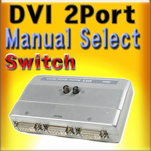

Ещё вопрос--
http://www.ebay.com/itm/DVI-2-Port-2...item43b49ea2ef
Ваше мнение?? Тут кнопки механические или электронные??
Т.е., удасться-ли вмешаться в их работу, с помощью подачи на кнопки, какого либо сигнала??
Чтобы, без нажимания, происходило переключение??

1-Судя по картинке механика.
