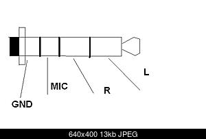

привет,как-то паял похожий разъём..Но честно говоря не помню что там...и есть ли там вообще микрофон..
Вот тебе картинка-помощник..
Если там микрофона нет..то расположение такое же всё равно.

Сообщение от Taifunfly Посмотреть сообщение
Огромное спасибо, НО! мне нужно схема именно этого разъема, они бывают еще с буквами А, С, D, но мне нужен именно с "Е" у него 6 выводов !!!!
Мне небходимо знать что он замыкает когда в нем нет джека
и что он замыкает когда в него вставляют джек
По какому проводу идет прием FM радио....
