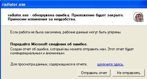

Сообщение от -=Kvazo=- Посмотреть сообщение
Можно еще раз не загружаеться твой радиатор, пишет ошибку и его закрываетВложение 1908
Что делаю не так
Какой у тебя Тюнер? Чем смотришь ТВ?

Паша, вот тебе информация для дальнейших совершенствований.
Железка(у меня установлена): ТВ/УКВ/FM Тюнер: Behold TV 607RDS (PCI)
копали, копали втроём, почему выскакивают такие сообщения об ошибках (выкладывал скрин-шоты выше по теме) выяснили точно.
Суть проблемы:
когда грузится РР он притаскивает с собой Винамп
когда мы установив путь (в настройках РР, как ты описываешь в мануале по установке Винампиатора) к Винампиатору жмём в РР кнопку радио, получется, что Винамп продолжает работать+ запускается Винампиатор (radiator.exe) и притаскивает ещё раз с собой окно винампа, после чего 2 винампа (по всей видимости) дерутся за железку и не поделив её заканчивает этот мордобой драйвер моей железки сообщением об ошибке и ничего не продолжает работать.
Но мы вылечили этот недуг на уровне скина (кстати он собственной разработки).
КАК починили:
во всех кнопках перехода к разделам РАДИО и ТВ в строке кода кнопки пишется помимо команды загрузки соответствующего скина ещё команда CLOSEWINAMP. А во всех кнопках перехода на скин с музыкой пишется код "RUN;C:\program files\winamp\winamp.exe".
Всё начинает работать по средствам перезагрузки "родного" винампа.
Тока вот остаётся проблемка, которую тоже криво, но решили.
Если слушать радио или смотреть ТВ, а потом выйти из РР, то последний плэйлист сохраняется соответственно радио или ТВ. И загружая заново РР, выбрав раздел музыка мы видим не наши любимые MP3, а какой-то там плэейлист с какими-то там ТВ каналами или Рачио каналами.
Мы решили поправить так: в кнопку выхода из РР мы написали команду сначала грузить раздел музыка, а потом уж выгружать РР.
Резюме:
ИМХО!!!!
Короче чтобы всем эти не заниматься при использовании твоей утилиты людям у которых стоит Behold TV, нужносделать так, чтобы винампиатор (видимо) выгружал "родной" винамп.
Желательно ещё научить Винампиатор записывать в ini файл (или ещё каким-то образом, просто РР делает это по средствам записи в файлы tagcache.ini и resume.ini) информацию о последнем проигрываемом MP3 плейлисте+номере трэка+времени остановки этого трека, чтобы по возврату в раздел музыка можно было восстанавливать последний MP3 плейлист с того места где он играл, когда РР переключили в другой раздел.
Если так сделать, то всё должно работать один к одному как через Радиатор (будь он не ладен).
