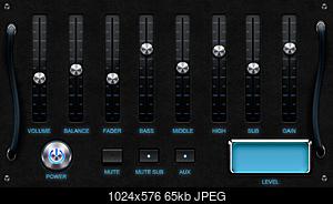

черновичек:
исходники в слоях с эффектами (.psd) -

Сообщение от myxa781 Посмотреть сообщение
черновичек:
Не рановато? Мы еще даже предрелиз со скином не выложили... :-) Но материал подойдет.
