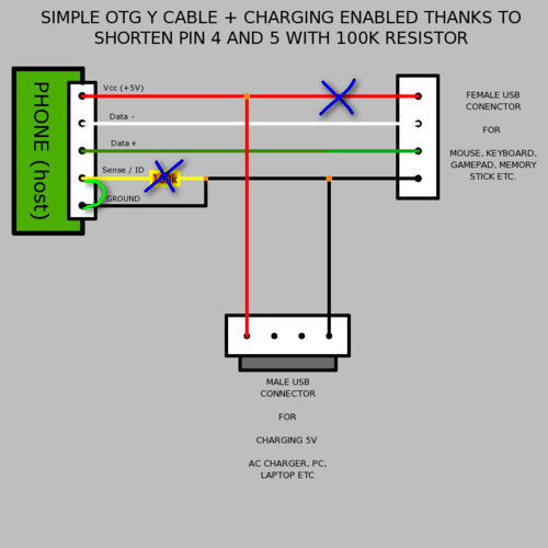

Сообщение от bumble-bee
переспрошу, по той схеме, но без резистора?
ДА, просто замкнуть контакты.
А разрывать питание на разъеме справа не нужно? И в хабе просто подать питалово и все?
Тут есть нюансы...например смотря какой хаб. Если "умный" D-link, то разрывать не нужно...он не включится если не подать напряжение на юсб, даже если будет подключено доп. питание.
Если хаб иной, то можно провод и порезать.
Еще все зависит от того, как вы будете питание(логику работы) делать....постоянное, с задержками на вкл и выкл, вынимать батарейку, рулить просыпанием от датчика холла и или подачей питания на юсб..и т.д.
Выберу самый простой способ- уберу батарейку, на ее место 4,2 в, рубить просыпание
по подаче напруги на усб. Хаб будет д-линк со своим питанием. Меня устроит постоянно питающийся спящий планшт.

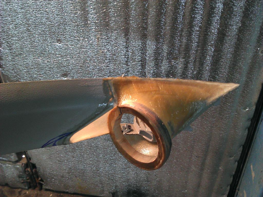

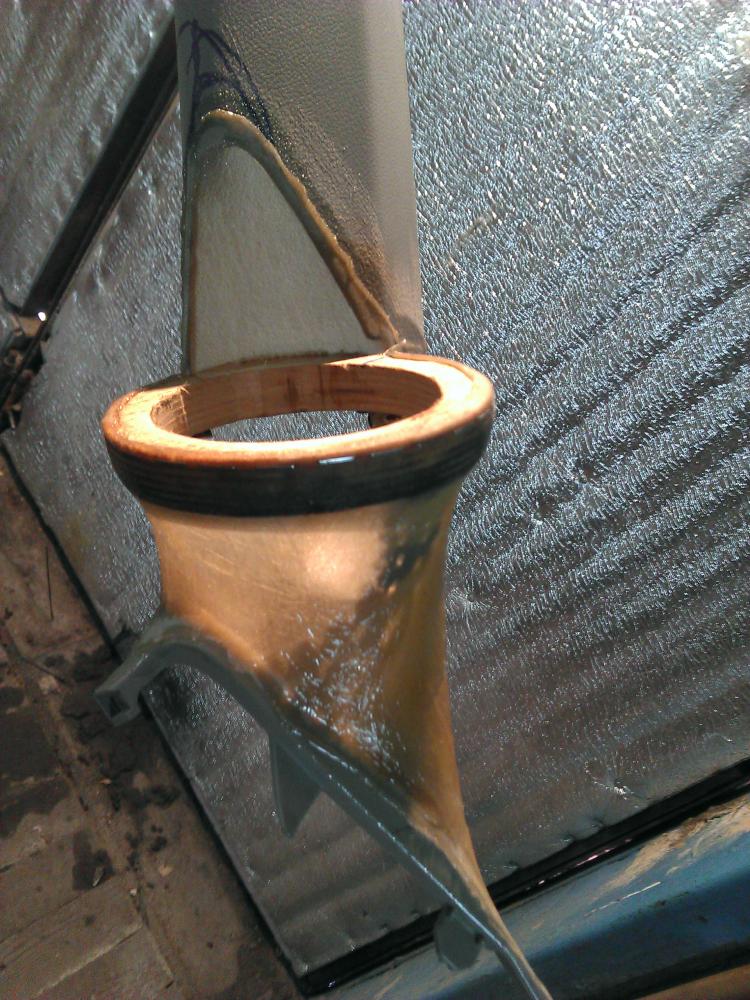

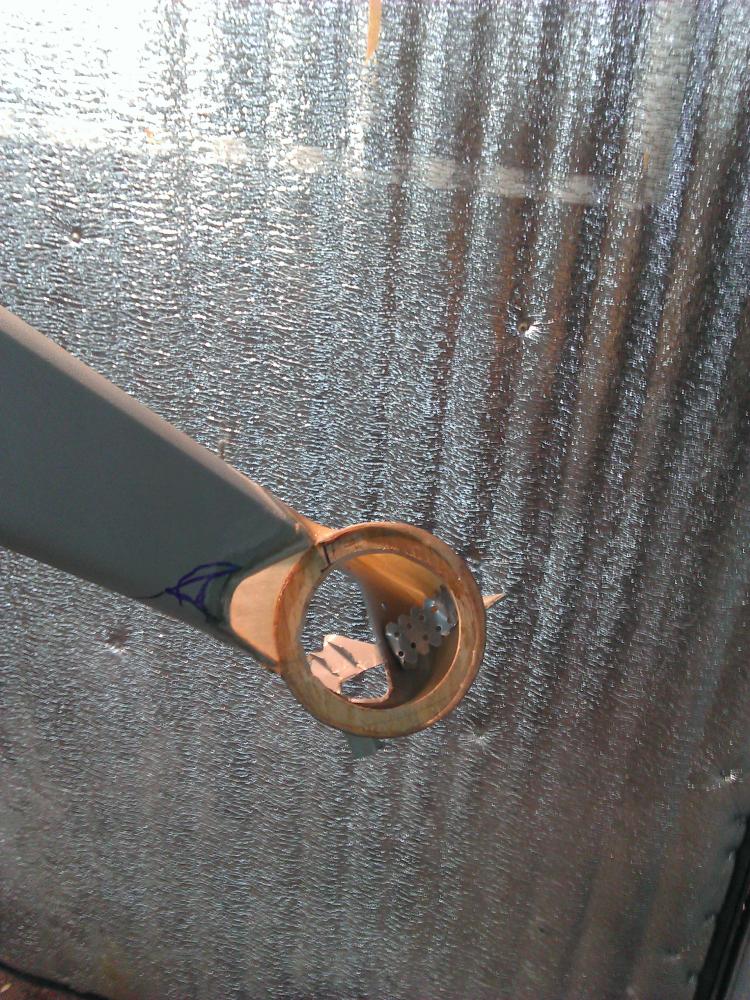

Пока есть немного времени затеял-таки переделу передних стоек под акустику.
ID:	35307   Нажмите на изображение для увеличения
ID:	35308   Нажмите на изображение для увеличения
