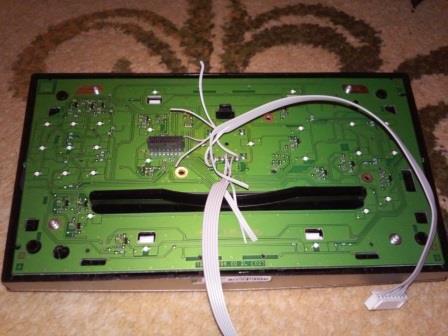

halis09 is on a distinguished road
а крутилка (громкость) как реализована? у меня крутилки но они шаговые, то есть прикручении щелкнул и громкость ползет до максимума
Тот-же контроллер от Юрия позволяет подключить до 2-х энкодеров. "Крутилка" громкости это и есть энкодер. На фото видны его ножки, к которым я и припаялся
