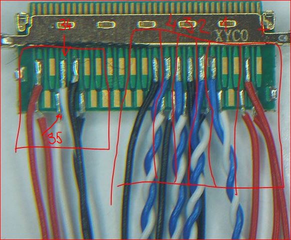

Долго прозванивал кабель, потом вскрыл разъем, идущий к матрице и посмотрел LED_EN (35) и LED_PWM (34) не распаяны. Может ещё какие сюрпризы будут?

Вот мой разъем. Считал с права налево.
Если я не правильно считал, то ткните пожалуйста, где на этом разъеме LED_EN и LED_PWM относительно положения, как на картинке.
Где???
Подписал на этом, или у тебя как то по другому?

Теперь вижу. Они оба идут на pin ON-OFF разъема Light control на народный.
Получается шим можно подавать сразу на оба?
34-регулировка яркости подсветки
35-сигнал включения модуля подсветки
Каждый из выводов для своей цели. На разьеме к контроллеру монитора, эти провода надо разделить. 35 оставить там где было, а 34 будет управлять подсветкой. Если прошивка Андрея, то к 102 ноге 2662.
Вчера об этом уже писали http://pccar.ru/showpost.php?p=366144&postcount=28
