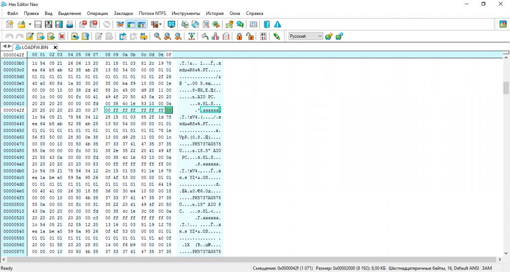

Аааа... Ну я же не знал, что на матрице есть edid... В биосе, надеюсь все выбрано правильно, откуда берется едид? И что, гигабайт не подхватывает его? Тогда только пробовать править именно в прошивке...

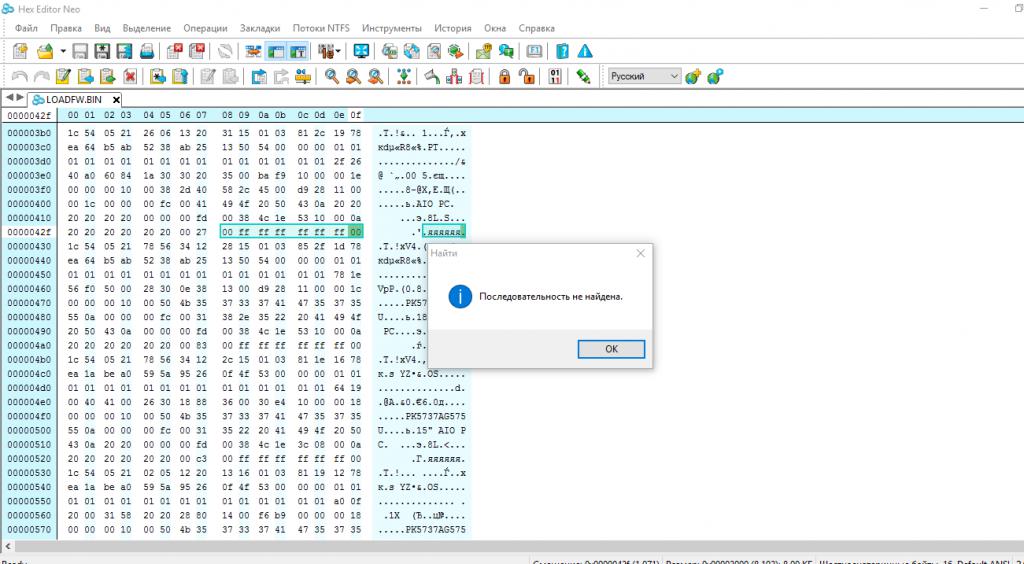

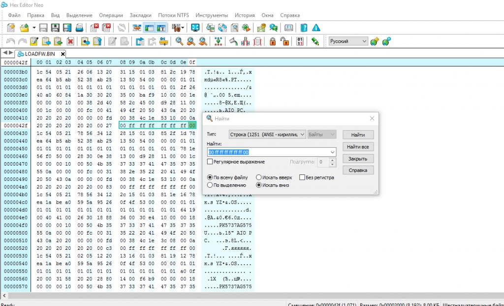

я-ж не просто так хай-вай поднимаю...
по делу всё, по делу...
а теперь ещё по делу скиншоты, поиском не находит(наверное нужна лицензия), пишет что не найдено, но в списке их видно, какая область блока, если это вручную выделять?

Влад, а может взять и попробовать накатить самый старый биос? Обычно первый биос самый правильный, а последующие как тришкин кафтан - одно допилят, другое отвалится...
там просто железно это не сделано и скорей всего не завязано ещё и программно... иными словами, чтоб заработал нормально чип ЛВДС, непосредственно его нужно перепрограммировать, а этого не сделать не подключив программатор и как-то это ещё и с биосом связать!

по поводу яркости из 3 производителей только асус управлял програмно, гигабит и асрок только кнопками, что я и делаю
гигабит не умеет считывать едид, пройденный этап, другим но опытным человеком, только правка прошивки, причем поидее они должны отличаться только только разными едид в одном из профилей, ан нет еще и остальное содержимое отличается, так что ...
