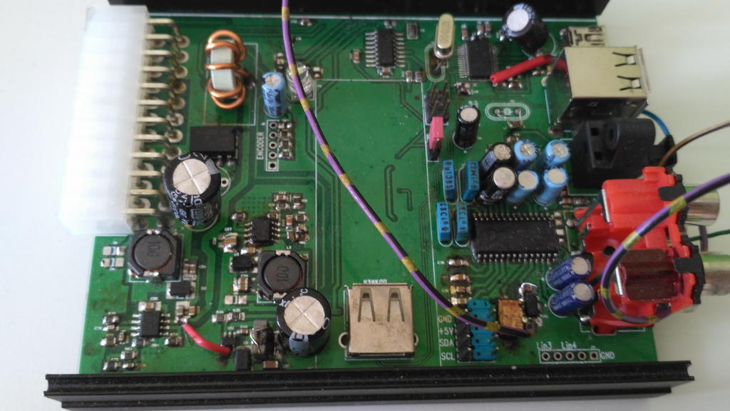

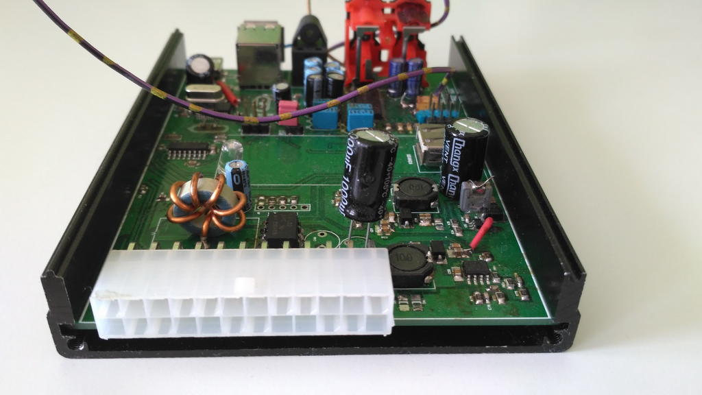

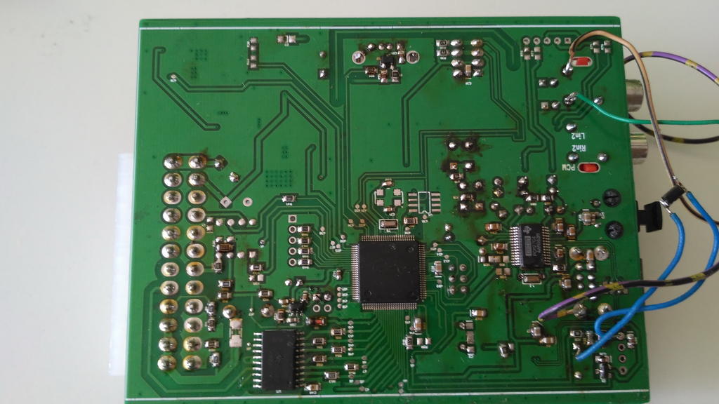

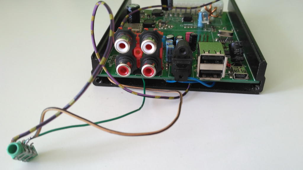

продолжаю играться с 7 версией БП.
Название: IMG_20180325_121524_новый размер.jpg
ID:	49425   Нажмите на изображение для увеличения
Название: IMG_20180325_121534_новый размер.jpg
ID:	49426   Нажмите на изображение для увеличения
Название: IMG_20180325_121553_новый размер.jpg
ID:	49427   Нажмите на изображение для увеличения
Название: IMG_20180325_121623_новый размер.jpg
Старый 02.08.2018, 22:16   #32
oleg707
Аватар для oleg707
Регистрация: 16.04.2014
Город: Gdynia
Сообщений: 2,548
начал отваливаться хаб, нашел плохой контакт от блока питания до хаба (переходная китайская фишка). Восстановил контакт. Хаб работает стабильно.
После этого НЕОЖИДАННО пропали глюки датчика холла по жаре. 4й день проверяю.
Прошло 24 дня. Ни одного глюка с ДХ ( и с остальным).
Просто работает. Часто навигация ( гуглмапс) и плеер в фоне (поверамп).
